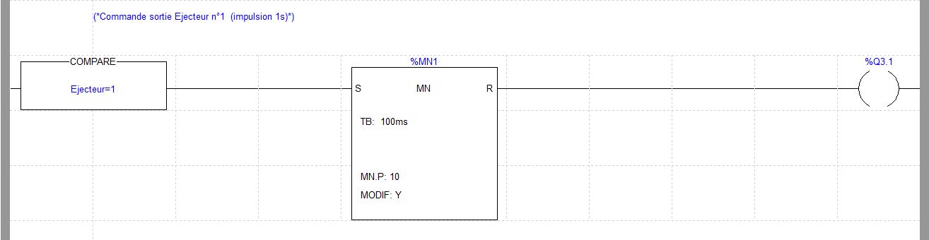

oublié la commande des Ejecteurs

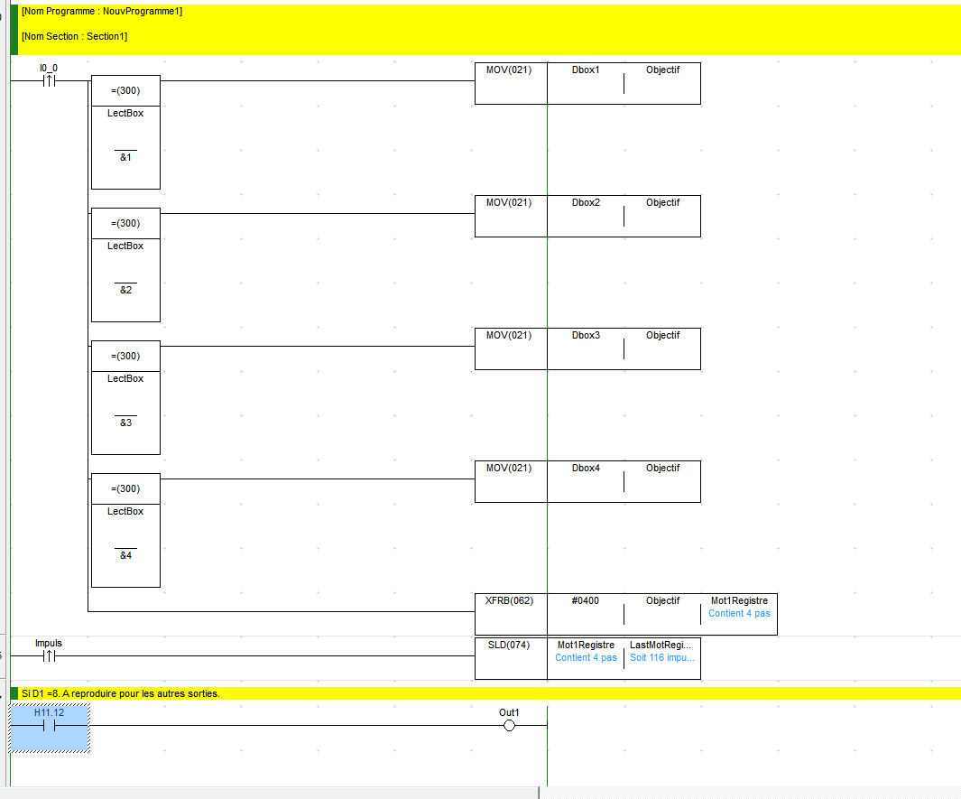

Le registre va de H10 à H20. Il faut 4 impulsions pour traverser 1 mot.
L’instruction XFRB copie les 4 premiers bits de Objectif bit 0 et + dans H10 bit0 et +.
L'instruction SLD décale de 1 Byte à gauche.

Sur le schèma il y en avait 4 et le cahier des charges ne précisait pas d'extensionitasoft a écrit :@ Maxpeigne
Ta solution marche mais si on a 50 Boxs ça fait beaucoup de lignes de programme à écrire

@itasoft: une seule éjection par cycle de scrutation API ... question efficacité avec du ROL_ARDINT et du FIND_LT_ARDINT ... boff ... copie à revoir
pas de tolérance non plus autour des éjecteurs ... donc si le codeur fait des gros bons, ça ne marche plus
en parlant d'extension et passons à une capacité de 10000 fûts sur le convoyeur et il faudra un M580 secondé par un PC pour faire tourner le truc en temps réel
pourquoi faut-il toujours déplacer de gros volumes de données ? (bon ok 600 octets c'est pas la mort pour un API)
pourquoi faut-il itérer le tableau alors que les valeurs sont toujours croissantes (tableau déjà trié) ?
questions de philosophie ...
Re: Spécial cahiers de vacances
ceci dit, après relecture, ça a un avantage dans le sens où tu as tourné ce problème.
tu peux effectivement mettre autant d'éjecteurs que tu veux sans trop bosser
par contre, il ne faut pas rallonger le convoyeur ...
pourquoi pas, fallait y penser
@steph,
d'accord avec toi si les fûts se déplacent à la vitesse de la lumière, ceci dit c'est pour pousser les fûts , on est pas au mm près.
sinon on peut mettre plusieurs lignes FIND_ mais ça rompe le charme, LOL

@itasoft : je reconnais que c'est astucieux et qu'il fallait y penser pour tourner le problème dans ce sens là
après ça dépend des applications ... bref du cahier des charges
j'ai déjà eu à travailler sur des lignes de tri pour des planches en bois (tri sur longueur / largeur / épaisseur) avec un convoyeur de 50m et + de 50 boxs sur le parcours et les planches ne sont pas rangées dans des alvéoles (donc pas de simplification avec des "pas" du convoyeur).
charger la CPU en travail, c'est un temps de réponse moindre ... donc davantage de "bonds" au niveau du codeur
je chippote là ; bon +1 pour l'idée et la simplification
et -1 pour mon côté raleur et critique
