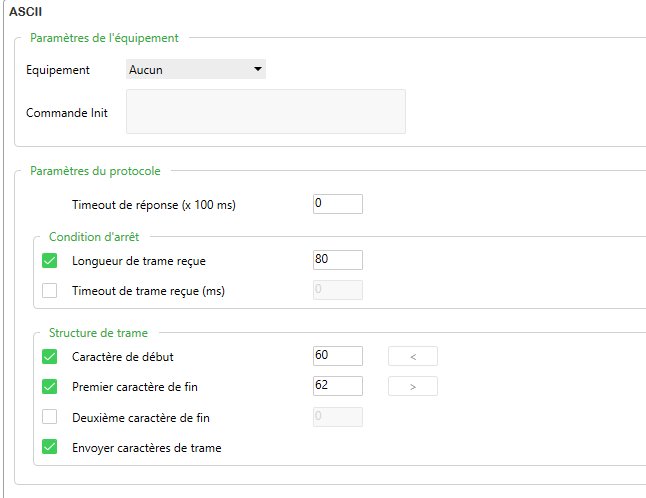

dans ce cas il faut un caractere de début de trame et un de fin de trame
ça peut etre le 3c et le 3e configurer avec ça

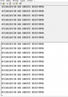

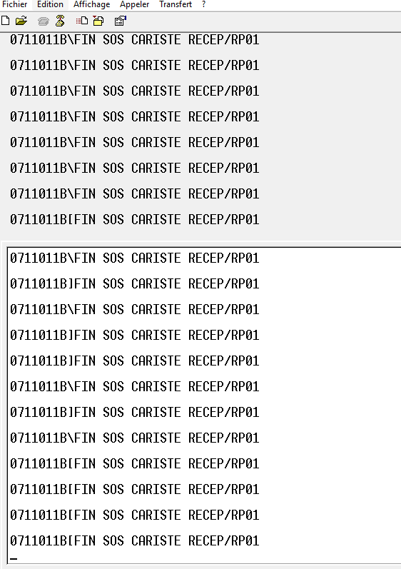

Cela communique bien avec hyperterminal ( la répétition de fin d'alerte est normale).ci après

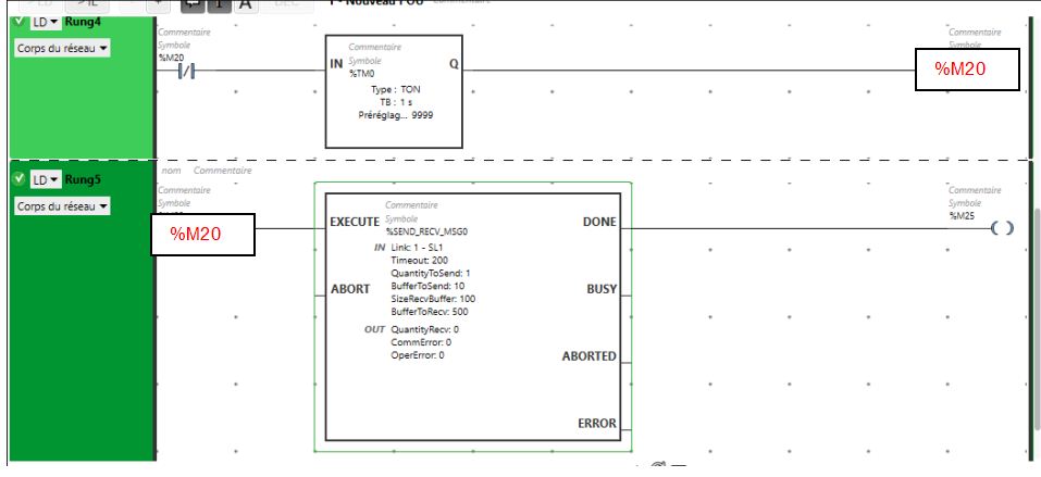

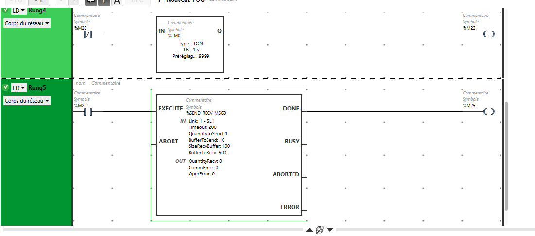

ci Ci joint egalement la prog.
Je ne suis pas sûr du tout pour la prog par contre...

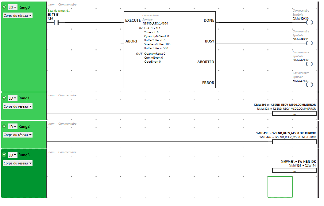

le %SW174 compte le nombre de messages reçus par SL1.
S'il reste a zéro, c'est déjà un indice (qui ne nous arrange pas)
Câbler le RX en // vers une prise pour le PC et celle de l'automate permet de voir si il y'a bien du trafic sur le bus.
Voir comment est configuré le bloc send_recev coté automate
Décocher la case "envoyer caractère de trame" pour tester (je ne sait pas a quoi elle sert? ca coute rien d'essayer si ca change quelque chose)
Câbler seulement le PC et l'automate, envoyer des trame "fait maison" depuis le PC et voir si l'automate intercepte quelque chose ca peut aider aussi a trouver la bonne config.
Et aussi, je mettrais un timeout, quitte a avoir une valeur au hasard, histoire de pas rester en attente de la fin d'une trame si jamais on a choppé une cochonnerie sur la ligne pour rien.

case décocher pour "envoyer caracteres de trame" mais rien de different

Oui, essayer avec un câblage minimaliste (Tu n'a besoin que de 2 fils) TX du PC vers RX de l'automate, d'envoyer des trucs du PC vers l'automate, et voir si le SW174 évolue, tout en regardant ce qu'il y'a dans le buffer de réception.
Et aussi récupérer les bits busy, error et le mots de défaut de com' pour le visualiser.
Comme tu a un afficheur, ça peut être pratique de créer un page de diagnostic sur celui ci pour visualiser le tout.
