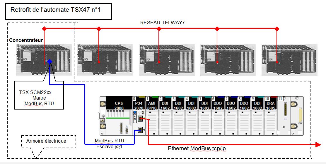

Retrofit de matos tres tres archaique.
Re: Retrofit de matos tres tres archaique.
effectivement si on met une SCM22xx sur le concentrateur on peut se passer de la passerelle Premium
