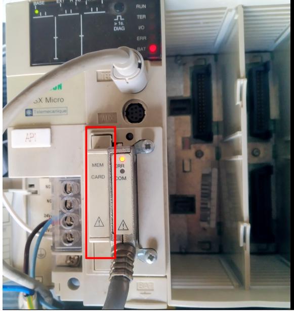

Durant la phase de créeation d'un nouveau projet, pour un API TSX Micom et aprés la sélection de type de processeur (pour moi 3721 - V4.xx), le choix de la cate mémoire sur quel base on fait le choix entre: Aucune, 32 k mots, 64 k mots, 128 k mots ?
Bernardo59
Messages : 1059
Re: Message lors de transfert programme de l'API vers PC
Message par Bernardo59 »
Sur la base de ta carte mémoire qui est enfichée.

Cette carte est debrochable ?
DurandO
Messages : 482
Message par DurandO »

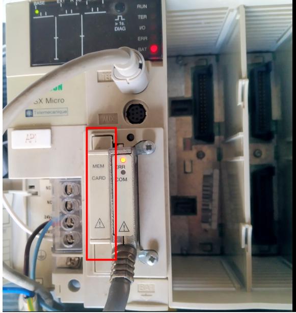

AliAbd a écrit : 01 mars 2025, 10:10 Cette carte est debrochable ?
Oui, c'est la carte que j'ai entouré en rouge ici :

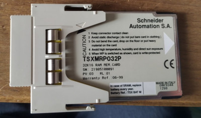

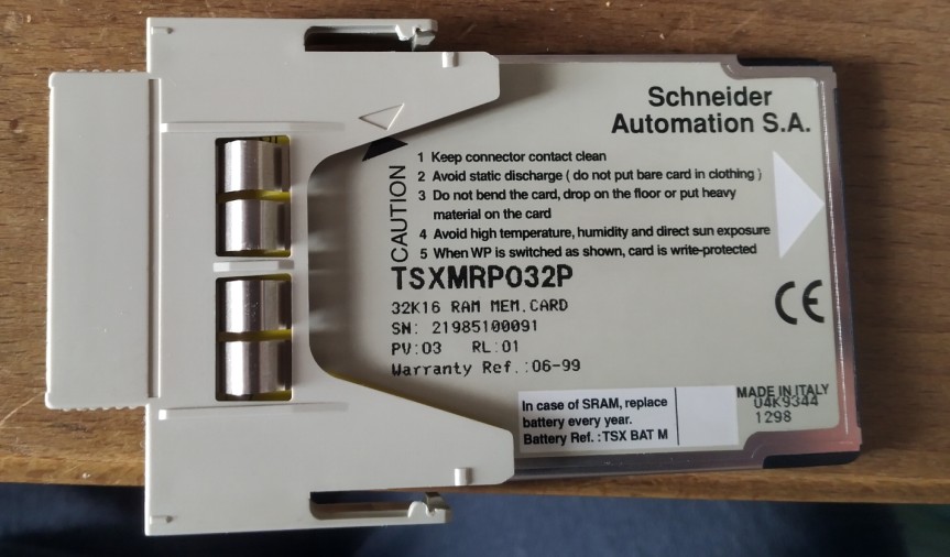

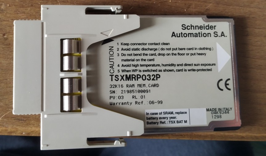

Pour ses caractéristiques, une fois retirée, c'est comme pour le port salut c'est marqué dessus:
Comme on peut le voir ici il est indiqué 32K16 (32K 16bit)
