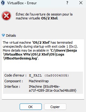

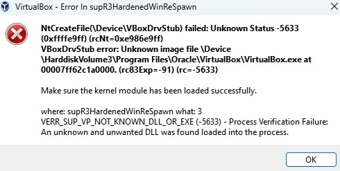

Voici deux photos des erreurs, si vous avez une idée pour débloquer?
Capture d'écran 2025-03-05 201644.jpg (32.65 Kio) Vu 1311 fois
merci à vous
andala
Messages : 543
Localisation : Atlantide
Re: Remplacement convertisseur rs232 boucle de courant
Message par andala »
J’utilise cette version :
https://we.tl/t-uq7lnpI9zv

Tu as quelle version de Windows?
Peut être mon problème vient de là 🤔
andala
Messages : 543
Je suis sur Windows 10
Bsol
Messages : 12
Enregistré le : 03 févr. 2025, 16:01
Message par Bsol »
J’ai essayé également la 5.2.28; ça ne fonctionne pas.
Je tourne sous Windows 11, le problème est peut être là.
