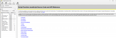

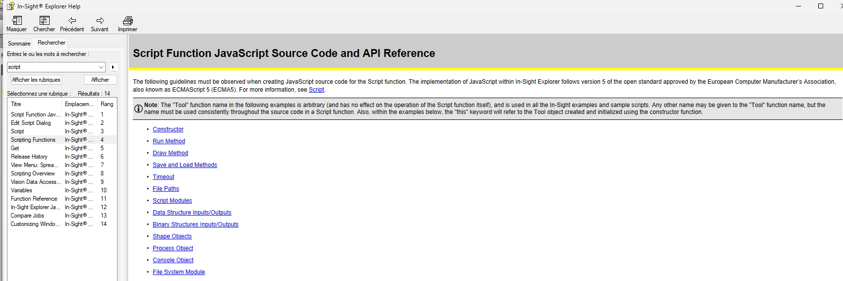

Tu dois nécessairement passer par une fonction Count(), j'ai creusé le sujet il y a quelques années et je n'ai pas trouvé d'autres solutions.
Comme dans ton autre post, je te conseille d'utiliser une fonction qui remet à zéro ton event de manière cadencée.
Sinon, tu peux tenter un script avec la fonction dans Insight Explorer, il y a des exemples dans l'aide.
Marc
