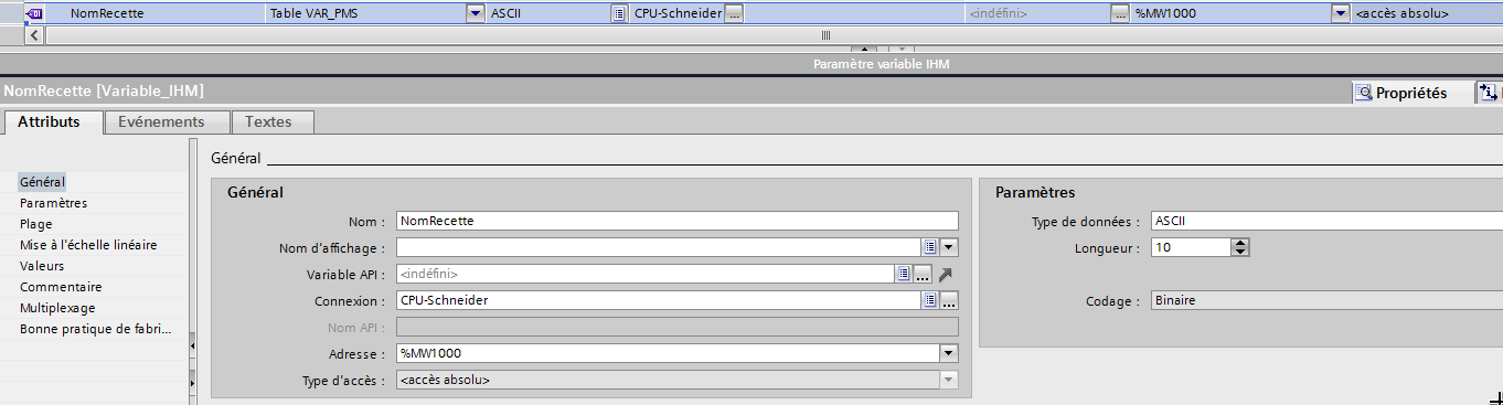

DurandO a écrit : 05 janv. 2025, 13:15 As-tu essayé avec type données ASCII longueur 10 ?
Je crois que tu as raison... J'ai écris le deuxième script en tenant compte de ta remarque.
Et si ce deuxième script fonctionne, je modifierai le premier en conséquence...

LaurentCK a écrit : 05 janv. 2025, 23:10 Je crois que tu as raison... J'ai écris le deuxième script en tenant compte de ta remarque.
Le script n'est pas utile si tu déclare ta variable comme ceci je pense :
Tu peux ensuite créer un champs d'entrée/sortie qui travaille avec cette même variable
Ensuite si tu veux modifier ta variable NomRecette, tu crée un champ E/S format d'affichage chaine de caracteres longueur du champ 10.
Vois le résultat sur ton automate dans une table d'animation.

DurandO a écrit : 06 janv. 2025, 05:47 Le script n'est pas utile si tu déclare ta variable comme ceci je pense :
Je suis convaincu. Je vais pouvoir tester ça dans une quinzaine de jour. Merci DurandO.

itasoft a écrit : 06 janv. 2025, 07:23 c'est ce qu'il fallait lui dire depuis le début, lol
Je lui ai répondu avec mon expérience TP Siemens raccordé à un Automate Siemens.
Je ne pouvais deviner que cela ne fonctionnerait pas avec un Schneider.
Du coup, je ne garantie même pas que ce que j'ai proposé marche (avec ASCII longueur 10) puisque c'est un Siemens qui avoie cela à un Schneider : Ils sont foutus de ne refuser de se causer!
