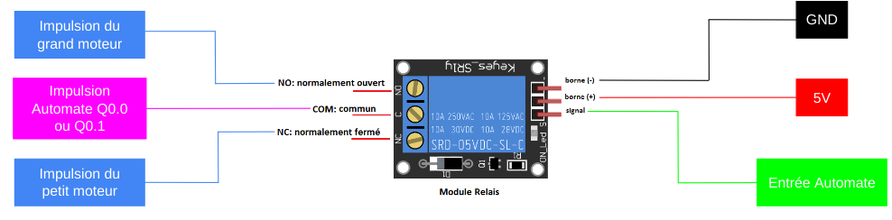

philou77 a écrit : 27 nov. 2024, 19:57 Salut !
Tu commutes les pulse et dir à la volée.
Utilises-tu le enable des drivers ?
Peut être vaut-il mieux disable les drivers avant de commuter les pulse et dir.
Je n'utilise pas le enable des drivers. Penses-tu qu'il serait nécessaire de l'utiliser?
Faudra peut être tenter de le faire.
Je pense que tu rediriges les sorties pulse et dir vers tes drivers à l’aide de tes relais.
Peux-tu poster ton schéma de câblage ?
Laisses-tu des fils « en l’air » ?

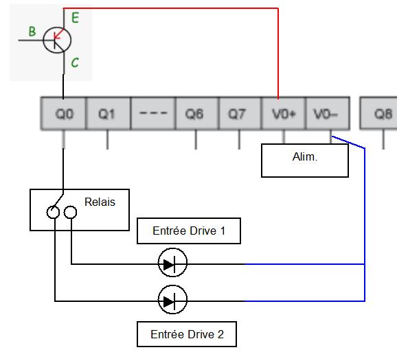

j'ai la possibilité d'utiliser que 2 générateurs d'impulsions et j’ai besoin de 2 sorties par générateur
il faut commander deux relais statiques avec la sortie statique %Q0.0 et deux relais statiques avec la sortie statique %Q0.1
Même si ça marche avec des relais électromagnétiques, leurs durée de vie va être raccourcie, ils vont mourir jeune en pleine force de l'age

Voici le shéma de cablage du relais. Les relais permettent juste de rediriger l'impulsion soit sur un grand moteur soit sur un petit.

Jambe a écrit : 05 déc. 2024, 21:37 Je ne pense pas que les sorties des géné d’impulsions servent à piloter les relais.
Notre ami utilise un relais pour aiguiller une sortie sur tel ou tel contrôleur moteur
C'est exactement ça. Plutôt que de racheter un autre automate avec plus de générateurs d'impulsion j'ai trouvé ce système pour répondre à mon besoin.

-----------Est que c'est câblé comme ça ? ----------
ceci dit il faut un relais bas niveau contacts dorés
Messages : 2142
Re: Problème avec moteurs NEMA 17 - automate M221
Faut câbler comme itasoft le montre.
Même chose avec un deuxième contact du même relais pour Q1.
Perso j’ajouterai deux sorties ( une pour chaque enable des drivers) afin d’être sur qu’ils ne bougent pas avant d’avoir commuté les pulse/dir.
