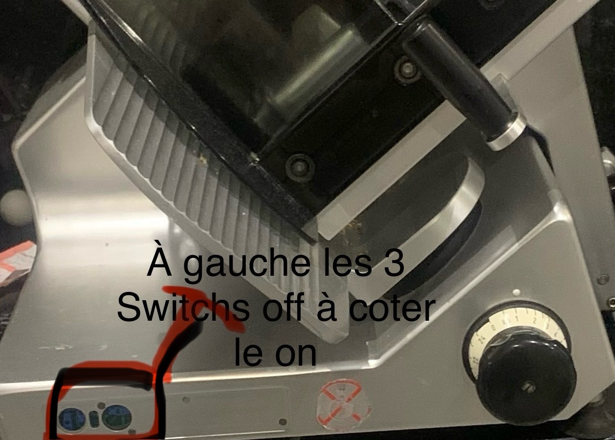

Alors quand je la branche le contacteur se colle et le courant passe pour l’éteindre il y a 3 micro switch qu’il faut enclencher simultanément via la touche je les ai tester et ils fonctionnent si j’appuie sur les 3 et reste dessus à ce moment elle s’arrête j’ai un également ce composant dessus

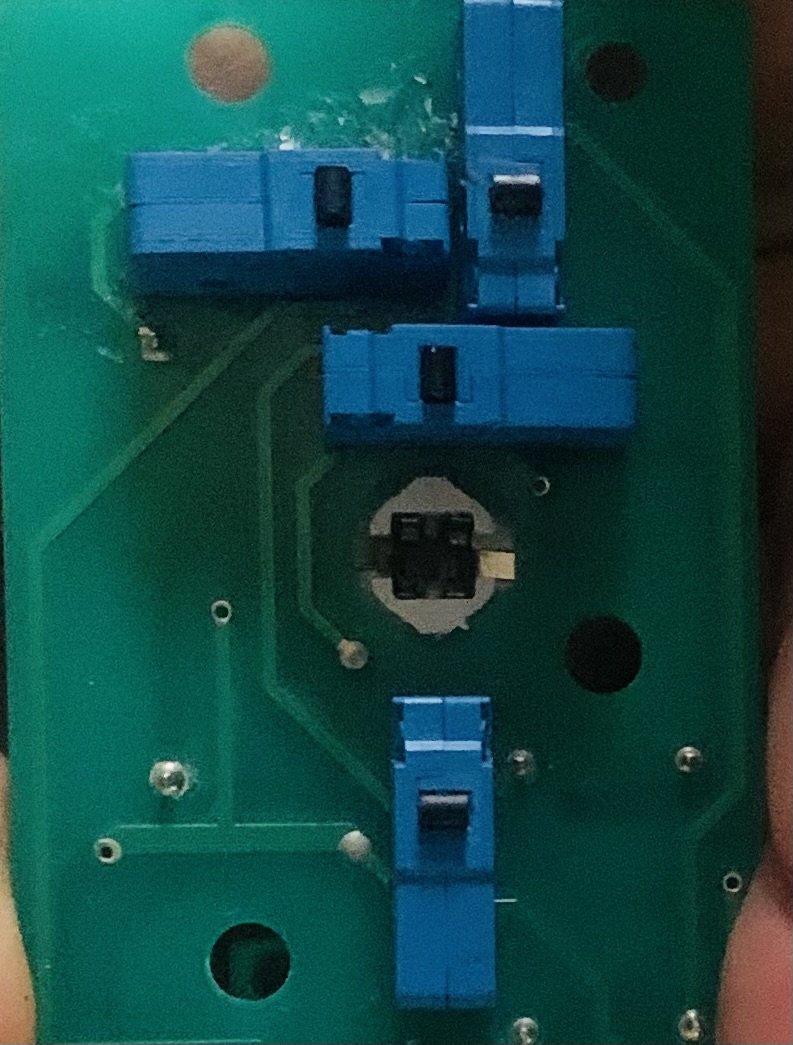

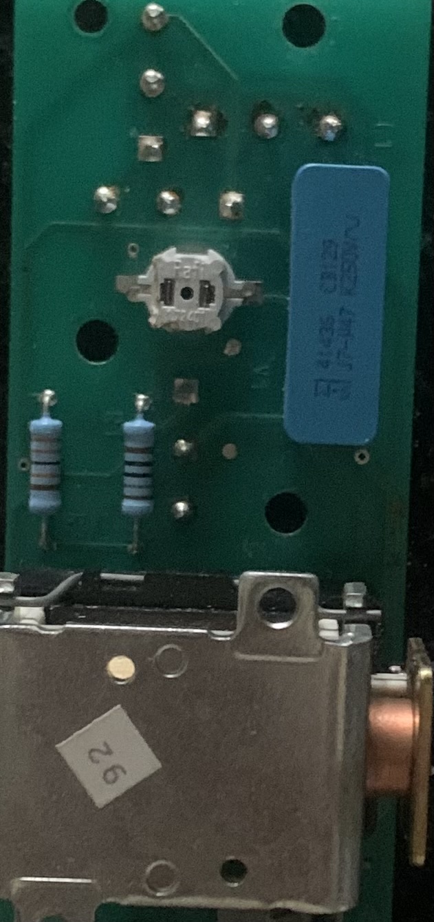

Et voici tout la carte recto verso

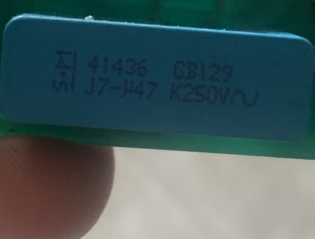

Nenes a écrit : 04 déc. 2024, 11:36 Alors quand je la branche le contacteur se colle et le courant passe pour l’éteindre il y a 3 micro switch qu’il faut enclencher simultanément via la touche je les ai tester et ils fonctionnent si j’appuie sur les 3 et reste dessus à ce moment elle s’arrête j’ai un également ce composant dessus
Difficilement lisible sans ponctuation, mais bon, ce que j'ai compris :
- l'appui sur les 3 boutons doit couper le relais ;
- si tu le fais, le relais se coupe.
D'où ma question : qu'est-ce qui ne va pas ?
Le composant bleu est un condensateur. Il se teste avec un capacimètre (ou un multimètre qui intègre cette fonction).
A vu de nez, il semble alimenter les 3 boutons (alimentation capacitive).

A quoi correspond les "micro-switch", ce sont des boutons de commande ou des interrupteurs de sécurité ?
Quand vous dites que vous les avez tester, vous avez fait un test de continuité sur chaque bouton ou vous vous repérer au son qu'il produit ?
Une photo du panneau de commande ou de la machine serait la bienvenue.
Comme conseil "Béryl" tester le condensateur avec un multimètre en position "capacitif" -II- .ça valeur doit être de 47 yF.

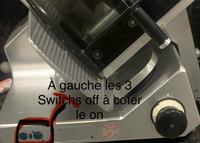

Damdam307 merci alors la dernière photo c’est le panneau de contre les 3 Switchs ensemble son le off , il n’y que quand ces trois là qui sont sont enfoncés avec mon doigt que la machine s’arrête si je retire mon doigt là machine redémarre. Le Switch
Seul ces le On .
Oui vous avez raison j’ai testé les Switchs en mode continuité avec le son .
Le petit condensateur sert d’impulsion au démarrage ? Mais elle démarre très bien sauf que le système on/off est bloqué sur on

Ce serait bien de préciser la symbolique des boutons parce que là,je ne comprend plus rien avec les 3 micro-switch.Avez-vous vérifiez la capacité du condensateur ?
Ce n'est pas un condensateur de démarrage.Soit il est hs et court-circuit votre bouton "marche" soit votre bouton "marche" est actionné en permanence donc votre le micro_switch "on" est hs.
Je dessouderais le micro switch "on"et ferais un essai sans pour confirmer.
