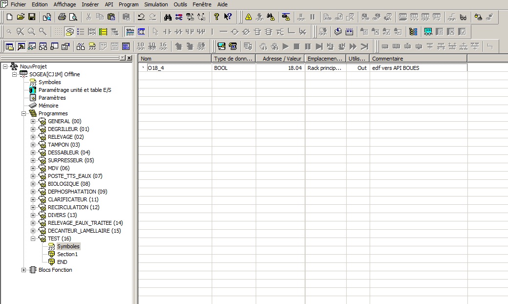

Re: Comportement des bobines...
Ok je vois.
La sortie créée n'apparait pas dans "symboles" de la section concernée mais dans "symboles" de la racine
O18_4 BOOL 18.04 edf vers API BOUES 0
Retour de mariage difficile....
Donc si j'ai tout bien compris, une fois la ligné créée, il faut déclarer ma bobine dans "symboles" (voir image jointe)
Et après, je compile et je recharge l'API? C'est tout?
