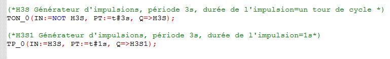

A ce propos un exemple de générateur d'impulsions sur Unity, pour information

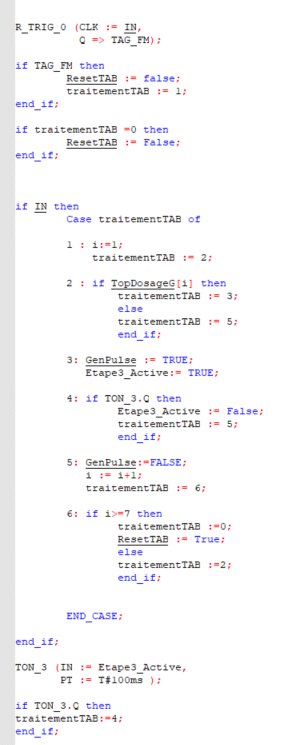

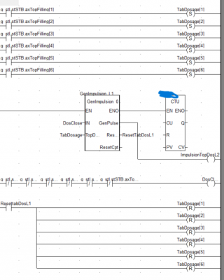

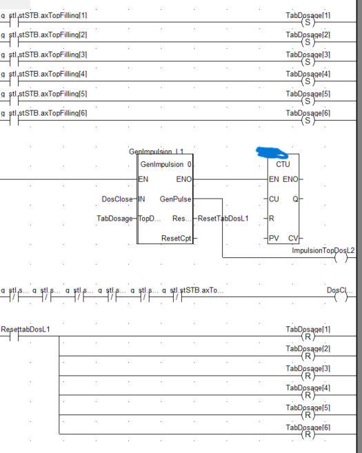

Voici ce que j'ai fait :
Explication du programme :
Au front montant d'un top dosage, je viens écrire dans mon tableau.
Ensuite une fois que tous les doseurs sont fermés je viens analyser le tableau dans le "Case" du bloc impulsion. (1 impulsion toutes les 100ms)
Une fois le case terminé on vient reset le tableau.
Je manque d'expérience en programmation j'espère que mon programme convient aux "normes de programmation"
Encore une fois merci pour votre aide !!
