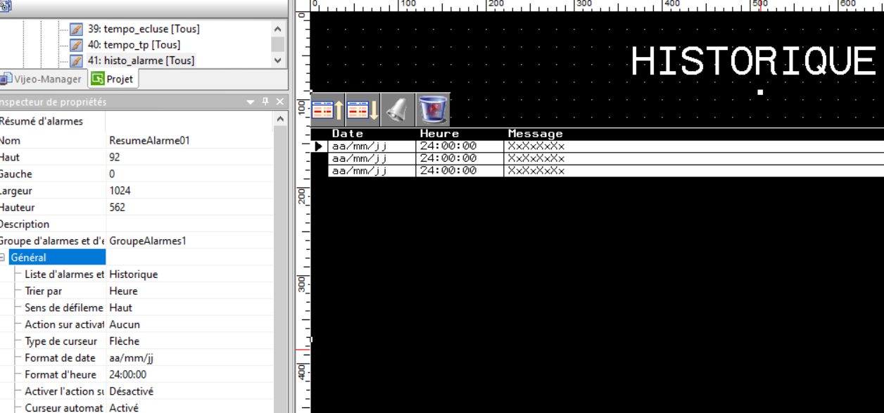

Votre "ResumeAlarm01", c'est bien le "tableau" qui affiche les alarmes dans une page IHM, car si je mets le nom de mon "tableau" d'alarmes, si vous regardez mes précédents messages j'arrive à faire marcher ce script que par un bouton sur la page de mon "tableau" et non en action.
Désolé, si le problème vient de moi et que je n'arrive pas à comprendre comment vous faites.

NON, ce n'est pas la page ou ce trouve les défauts "actif"
J'ai créer une page avec l'"historique des alarmes",dès qu'un défaut est "acqu" ou "retombé" il figure sur cette page.
Seul les défauts "actifs" sont affichés sur la page principal des alarmes.
Donc l'astuce est de créer 2 pages d'alarmes distincts.
Je procède comme ça ,cela épure la page d'alarme et oriente facilement l'opérateur.s'il souhaite voir les derniers défauts ,un petit commutateur "historique" et c'est fait.
En résumer celle qui est effacées chaque jour est celle des "historique" ,ce qui est plutôt logique

J'ai fait ce que vous avez dit, j'ai créé une nouvelle page pour l'affichage de l'historique d'alarmes, mais me trouve une nouvelle fois bloqué au script d'action.
Peu importe ce que je note dans le script j'ai soit un problème avec le nom de mon affichage d'alarmes ou un problème avec le "deleteAll".

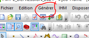

Avez-vous " générer tout" avant l'écriture du script ?
