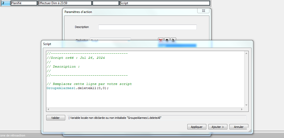

4 supprimer l'historique de vos alarmes via un script.
Bonjour DamDam, merci beaucoup pour votre retour.

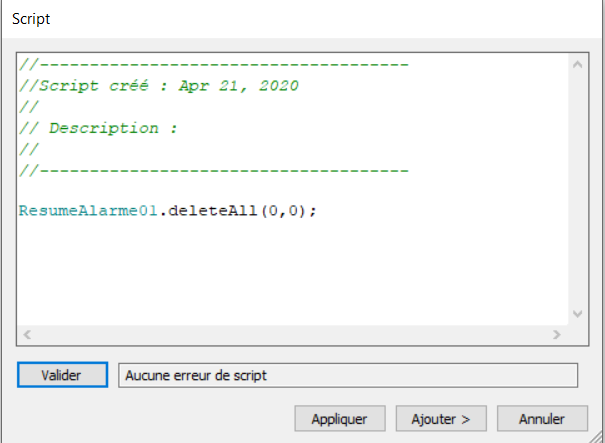

Êtes-vous sûr que le script marche ? Si vous faites "Valider" vous n'avez pas d'erreur. Car, personnellement j'ai une erreur avec le "deleteAll(0,0)" (Méthode non déclarée «deleteAll»).
Preuve à l'appui

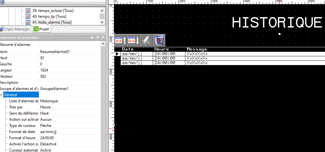

Votre "ResumeAlarm01", c'est bien le "tableau" qui affiche les alarmes dans une page IHM, car si je mets le nom de mon "tableau" d'alarmes, si vous regardez mes précédents messages j'arrive à faire marcher ce script que par un bouton sur la page de mon "tableau" et non en action.

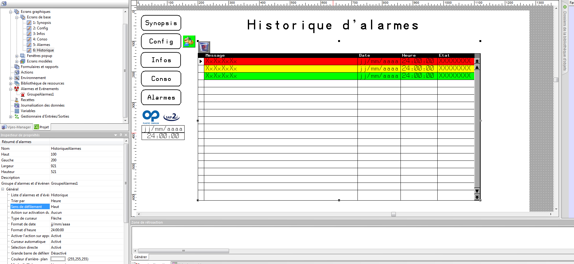

NON, ce n'est pas la page ou ce trouve les défauts "actif"
J'ai créer une page avec l'"historique des alarmes",dès qu'un défaut est "acqu" ou "retombé" il figure sur cette page.
Seul les défauts "actifs" sont affichés sur la page principal des alarmes.
Donc l'astuce est de créer 2 pages d'alarmes distincts.
Je procède comme ça ,cela épure la page d'alarme et oriente facilement l'opérateur.s'il souhaite voir les derniers défauts ,un petit commutateur "historique" et c'est fait.
En résumer celle qui est effacées chaque jour est celle des "historique" ,ce qui est plutôt logique

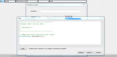

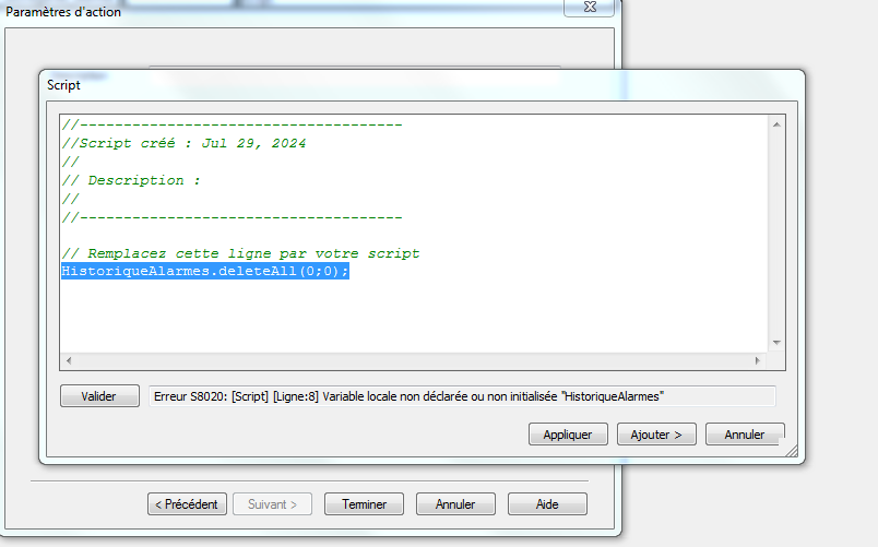

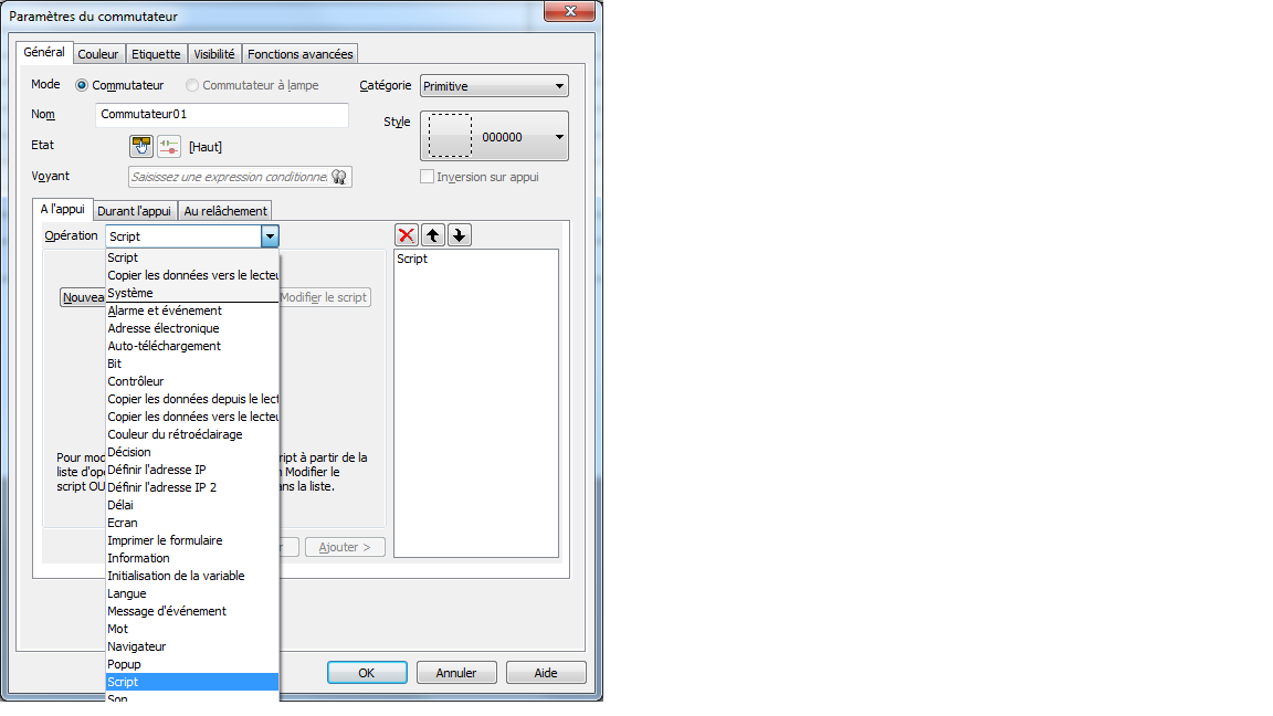

J'ai fait ce que vous avez dit, j'ai créé une nouvelle page pour l'affichage de l'historique d'alarmes, mais me trouve une nouvelle fois bloqué au script d'action.
Peu importe ce que je note dans le script j'ai soit un problème avec le nom de mon affichage d'alarmes ou un problème avec le "deleteAll".

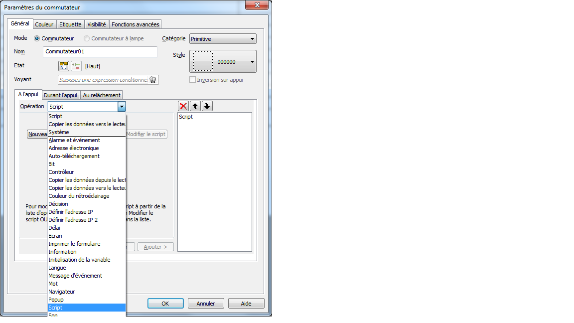

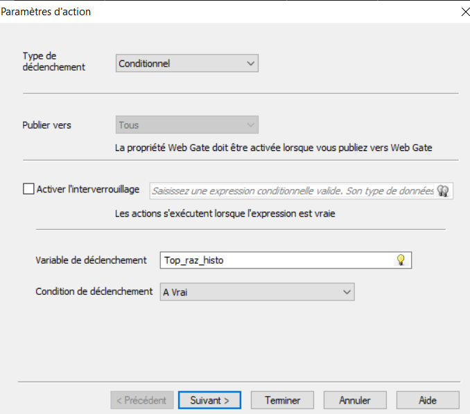

Il me semble que Vijéo n'accepte pas cette action si vous ne passez pas par une "variable".
Créer un Commutateur avec une action "conditionnel "à "vrai" pour faire le test.

Comment je peux faire ça ?
J'ai ajouté un commutateur à ma page d'historique d'alarmes, mais je ne vois pas comment créer une action conditionnelle.
J'ai essayé de faire via un script, mais pour que le script fonctionne, il faut la condition que j'ai écrite plus l'appuie manuel sur le commutateur, ce qui va à l'encontre de ce que j'essaie de faire.

Je vous dit ça pour vérifier que votre "script" fonctionne bien avec une variable.
Si c'est le cas,il vous reste à créer une petit bout de programme dans l'automate et définir une variable pour lancer l'action.
exemple:
sur la page suivante je lance le script de RAZ

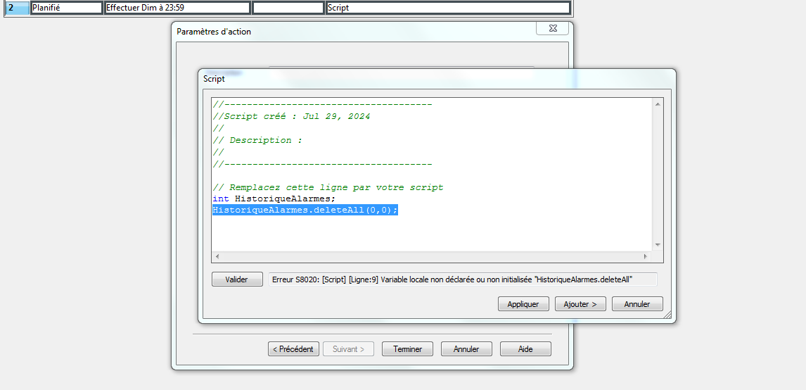

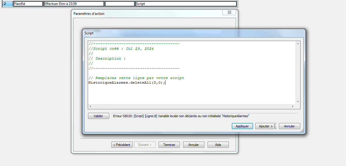

Je viens de tester et oui le script fonctionne bien avec le commutateur et le script au-dessus.

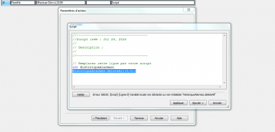

Mais j'ai toujours le même problème quand j'écris le script dans une action, quelle soit conditionnelle ou non.
Il doit encore avoir quelque chose que je ne comprends, désolé.

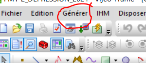

Avez-vous " générer tout" avant l'écriture du script ?
