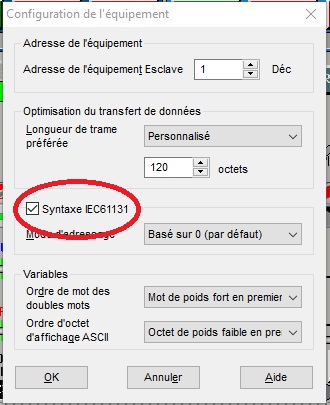

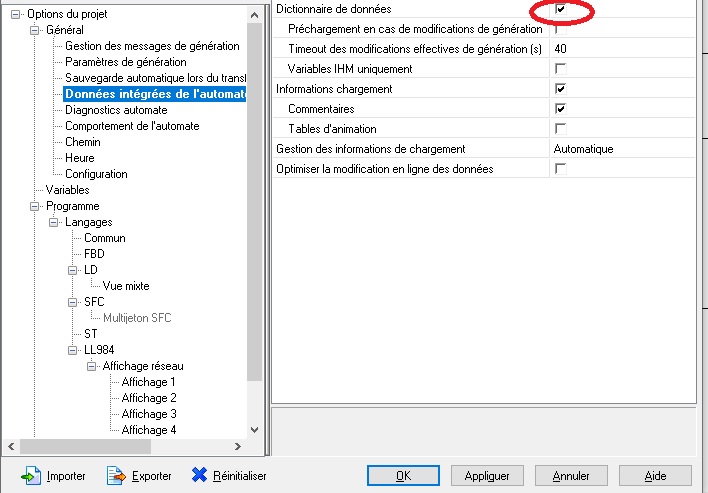

Je reviens vers vous pour faire un résumé de mes problèmes de variables avec lien (variables non localisées ) entre mon automate et mon xbt dans lequel je dois rajouter des variable sur mon xbt.
Je ne suis pas automaticien, mais il m'est arrivé de faire des modifications de prog mais je n'ai jamais passé autant de temps sur celui là ....
1er essais
Je rajoute mes variables non localisées sur M340 je n'oublie pas de cocher l'option "dictionnaire de données" dans le menu option .
Je génère mon projet et j'exporte mes variables (format xvm) sur vijeo .
Sur vijeo je retrouve bien mes nouvelles variables (mettre à jour le lien avec le fichiers précedemment exporté) .
En mode simulation ok .
En mode connection , l'écran affiche des triangles jaunes sur les variables indique qu'il faut mettre à jour le liens (alors que cela a été fait) !!
J'abandonne avec les variables non localisées.
Moralité Impossible de modifier un programme sur vijeo en consservant les "variable non localisées" , à moins d'avoir peut être le fichier source !!!
2ème essais
Je passe toutes mes nouvelles variables en localisées sur xbt et M340 il s'agit essentiellement des bits :
EBOOL (%M100...) des mots de type %mw.
Je n'oublie pas de cocher syntaxe IEC 61131 SUR VIJEO .
je coche même les variables ihm sur la mnémonique (est ce indispensable ?)
Sur XBT la simulation se passe bien, les variables changent bien d'états, en mode connexion l'écran n'indique pas de défaut .
En revanche coté automate je n'ai aucun bit qui s'active en connexion :
Exemple quand j'appuis sur les nouveaux commutateurs de mon écran les bits ne s'activent pas !
J'en perds mon latin ......
Une option qui n'a pas été activé sur unity quand on est en localisé, ????
Petite question : coté M340 mes variables sont de type ebool (%m30...) et sur mon xbt de type bool (on peut pas mettre ebool) ????
Merci d'avance
Est que c'est des variables EXTERNES aux adresses de périphérique %M30.... ?
Gautier
Messages : 7
Enregistré le : 12 févr. 2024, 20:45
Re: [M340] /XBT 5230 variables
Message par Gautier »
Hé bien oui ceux sont bien des variables externes déclaré sur xbt, je viens de vérifier.
Messages : 7827
aux adresses de périphérique %M30.... ??????????????,
Et est que le XBT ça communique avec l'automate ? Si oui comment tu en es sur ?
