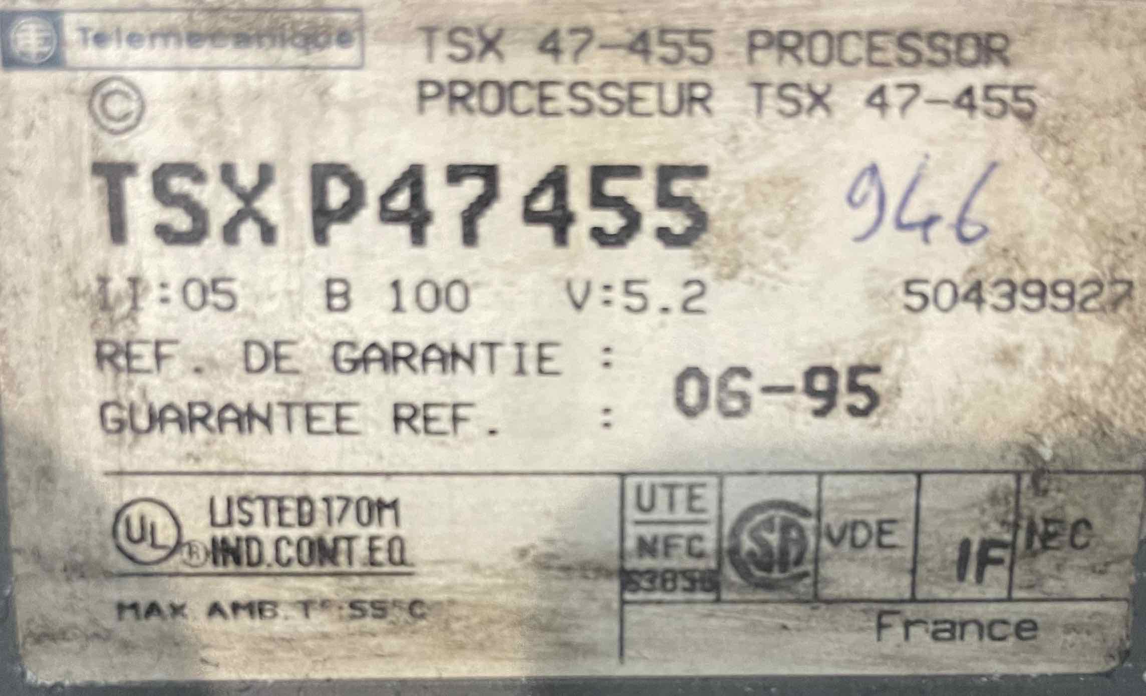

D'abord il faut connaitre la référence exacte de ton automate, sortir le processeur et faire une photo de l'étiquette collée sur le coté et nous l'envoyer

Oui il y’a bien le projet mais je ne sais pas s’il est identique à celui qu’il y a dans l’automate je vais sûrement devoir faire un transfert , ce que je ne sais pas encore faire lolitasoft a écrit : ↑25 déc. 2023, 15:26 slts,
