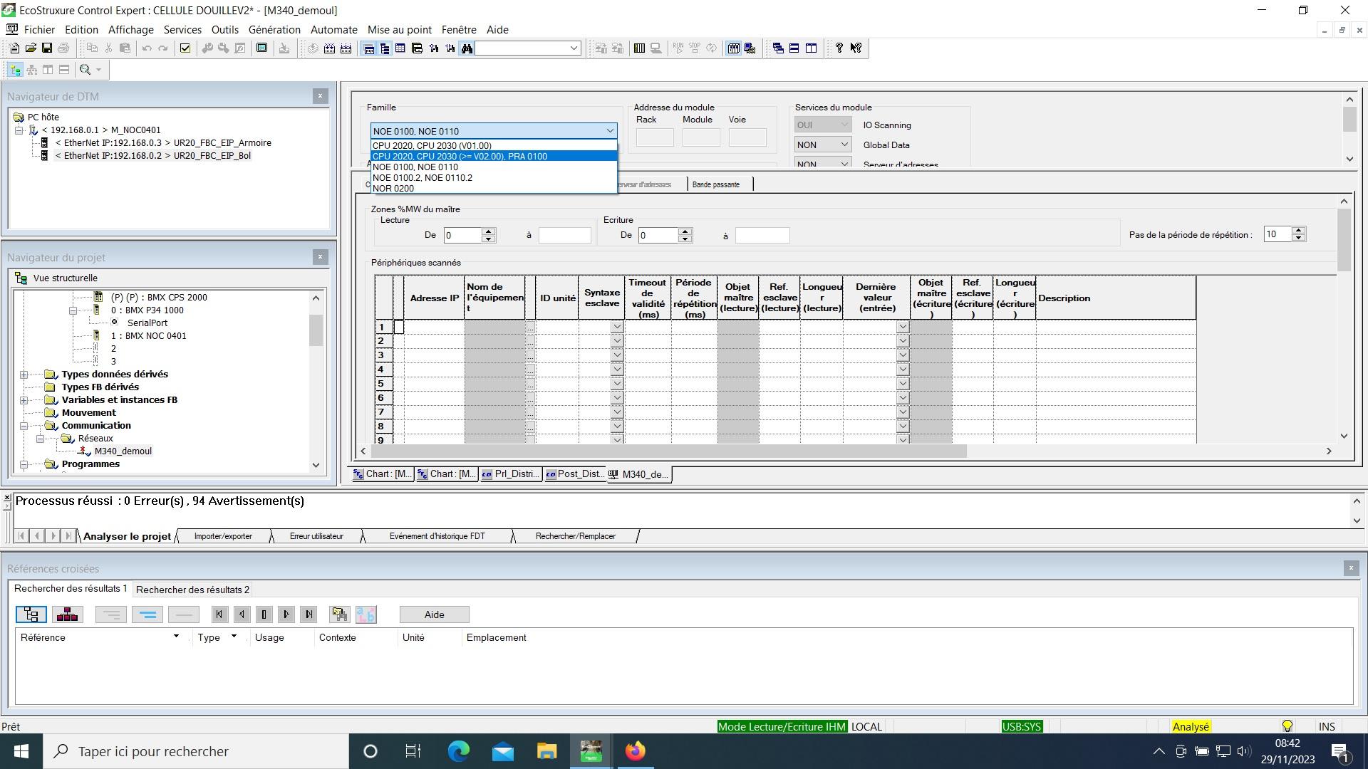

Pour faire de l'IO scanning, je dois bien me créer un réseau ?
Dans la config de ce réseau je retombe sur le même problème à savoir la carte Noc0401 qui n'est pas dans le choix de la famille :

En effet pour faire de l'IO scanning il faut avoir configuré un réseau dans la partie "communication". Je supposais que ça avait été fait puisque tu parlais d'autres appareils communicants.
Ça semble avoir été fait avec les DTM dans ton projet. Moi je n'utilise pas ces merdes qui font chier tôt ou tard quand on change de version de Control Expert. J'ai donnée donc j'évite au max d'utiliser les DTM.
De fait il est possible que tu ne puisse pas rajouter un réseau avec ta NOC. Dans ce cas il faut faire les requêtes en suivant l'exemple d'Itasoft. Dans ce cas bien penser à cadencer les échanges pour éviter de saturer le buffer de com.

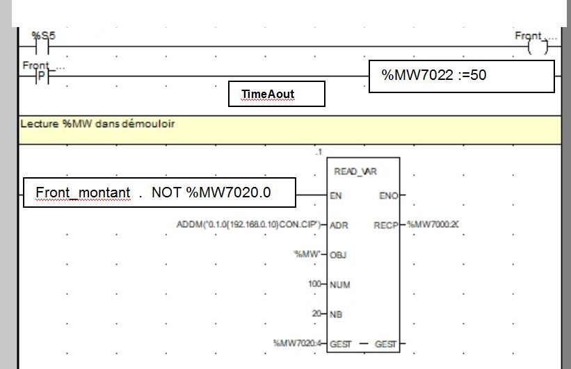

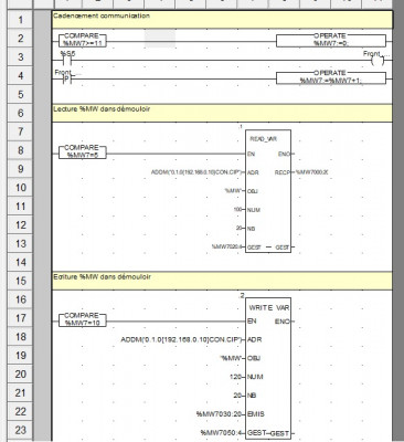

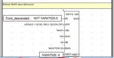

Donc avec une carte Noc 0401 a l'emplacement 1 sur mon rack "ADDM('0.1.0{192.168.0.10}CON.CIP')" et la carte Noc de mon automate cible à l'adresse 192.168.0.10
Le bout de prog en Ladder :

Il faut conditionner les échanges par le bit d'activité (bit 0 du premier mot de la table de gestion), Sinon il y a risque de plantage de la com. Fait une recherche dans le forum pour trouver un exemple d'Itasoft qui est le spécialiste de ces coms d'une autre époque :mrgreen:
