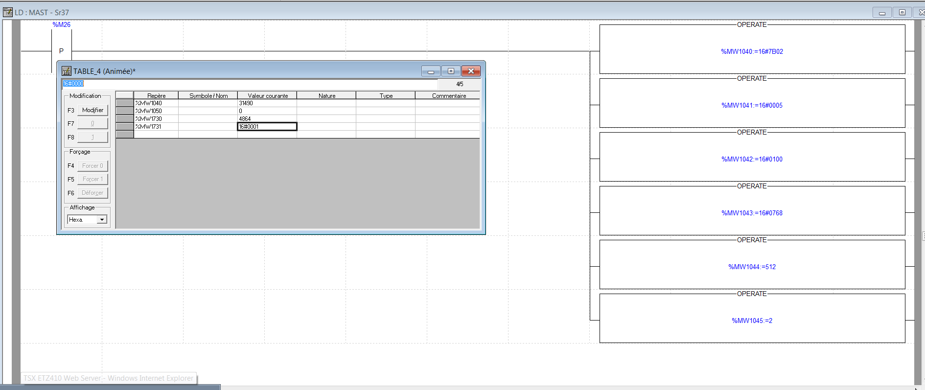

Bien, je vais essayer de creuser de mon côté alors.
- Bruce33
- Messages : 932
Re: [TSX Micro] Echange avec Rack entrées sortie WAGO
Le timeout de la liaison Unitelway entre l'automate et la passerelle ETZ, et le timeout de la fonction SEND_REQ, ce n'est pas la même chose. Je ne pense pas que le problème soit là.
Si vous vous connectez sans problème à l'automate en Ethernet (donc à travers la passerelle) alors la config Unitelway est bonne. C'est un premier test à faire.
Pouvez-vous donner la référence du coupleur Wago ?
Je n'ai jamais fait ce montage avec un Wago, mais avec un autre matériel j'ai dû renseigner de cette façon :
%MW1041:=16#0005; (* pour une passerelle Modbus *)
%MW1042:=16#0100; (* pour une adresse Modbus = 1 *)
Avez-vous essayé d'écrire dans le module Wago avec un client Modbus tel que Modbus Doctor ?
Pour s'assurer de l'adresse Modbus (appelée Unit ID en Modbus TCP) et de l'adresse des registres de sorties.
C'est possible que le Unit ID du Wago soit 255, donc ça donnerait :
%MW1042:=16#FF00; (* pour une adresse Modbus = 255 *)

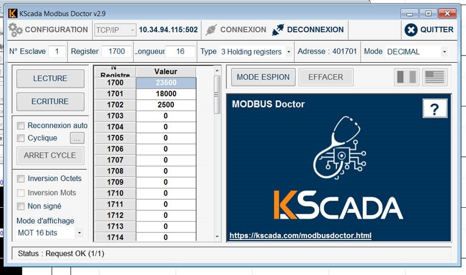

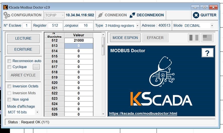

Je communique avec Modbus doctor sur les deux (Automate tsx et Coupleur Wago) j'arrive à y écrire les variables que je souhaite et avoir une tension en sortie analogique, ainsi qu'a lire les entrées TOR.
Je vais essayer en modifiant le %MW1041/42
Avec le coupleur : Avec le tsx : Voici la référence du coupleur wago :
COUPLEUR DE BUS TERRAIN MODBUS TCP/UDP 4EME GENERATION I/O SYSTEM ETHERNET - WAGO 750-362

Modbus Doctor semble indiquer que l'adresse Modbus 1 fonctionne donc :
%MW1041:=16#0005;
%MW1042:=16#0100;
Essayez :
%MW1044:=512;
puisque la 1re sortie analogique se trouve à l'adresse 512.
%MW1041:=16#0005;
%MW1042:=16#0100;
Essayez :
%MW1044:=512;
