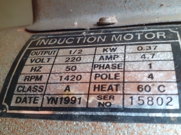

Thierry1956 a écrit : 22 mai 2023, 10:53 Non, pas du tout, j'ai branché la prise de ma perceuse sur W et V et l'alimentation du boîtier en L et N.
Mais, si c'est un boîtier tri, c'est mon branchement mono qui ne lui a peut-être pas plu !
Le variateur n'etait pas d'origine sur ta perceuse ? Tu l'a acheter pour l'ajouter a une perceuse existante ?
C'est quoi ton moteur ? Un moteur universel ? Un moteur asynchrone 'normal' converti en mono avec des condos ? Un moteur asynchrone 'mono' ?

itasoft a écrit : 22 mai 2023, 15:09 Slts,
Comme on ne sait pas ce que c’est comme moteur, Je dirais qu’il faut prendre le triphasé (AT1) et brancher les deux fils de la perceuse sur W et V et voir venir.
C'est justement ce que j'ai fait au début et qui a dû me cramer l'appareil !
Du coup, je viens d'acheter un AT2 qui est prévu pour du monophasé.
En même temps, voilà toutes les caractéristiques moteur de ma perceuse et de l'AT2, plus des photos.
Je ne sais pas dire si mon moteur est synchrone ou asynchrone.
Je ne sais s'il faut que j'enlève le condensateur du moteur ou pas.
Est-ce qu'il faut que j'amène les fils du moteur directement sur l'AT2.
Messages : 1573
Re: Code inconnu sur AT2
A priori ton moteur doit être un "asynchrone monophasé".
Le plus simple c'est de laisser le condensateur et de brancher uniquement le V et le W du variateur sur ton moteur.
