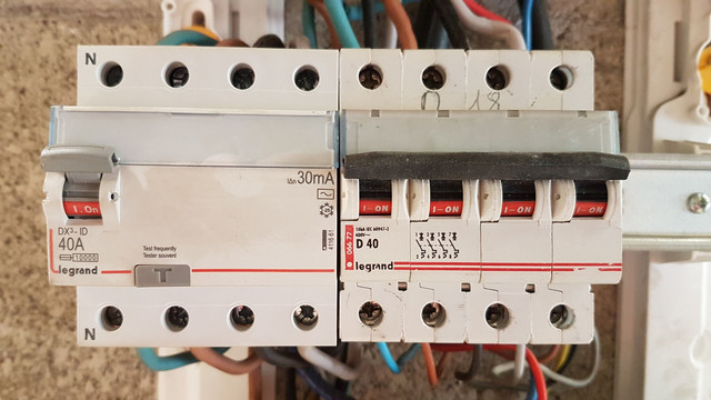

Sur ce lien, quand je vois la section des fils sous le disjoncteur j'en ai des frissons dans le dos...
