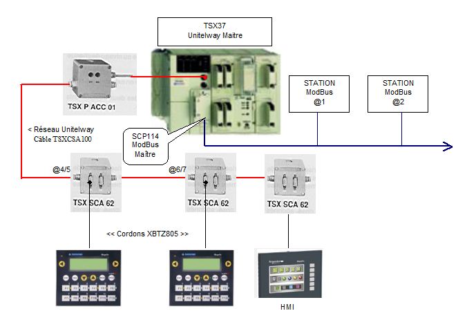

c'est pas ça du tout, faire comme dit JC87 voir architecture ci dessous
"""" que le 2ème IHM prévu pourrait etre de type tactile ne supportant pas le Uni-telway""""""""""
le type tactile (Proface / Schneider) supporte très bien le Unitelway, LOL

Attention néanmoins à ne pas trop mettre d'esclaves sur Unitelway, on va vite arriver à saturation.
Thyd, il faudrait que tu exposes la totalité de ton projet (d'où tu pars et où tu dois aller), ça nous permettra d'anticiper tes besoins et de bien te conseiller.
Bon, d'un autre côté on est sur du TSX37, ça limite !

Re: MODBUS READ_VAR et WRITE_VAR pour XBT
Salut à tous!!
Le projet d'origine était 2 machines distinctes dans 1 seul API TSX 37 mais avec 2 IHM.
1 des machine pourrait avoir une station déportée.
Il faudrait aussi mettre après en réseau 2 variateurs pour le contrôle et le visu de moteurs.
Au début je voulais tout mettre sur un seul réseau Modbus maitre, mais les conseils avisés
de pros m'ont fait partir sur 2 réseaux: Unitelway pour les 2 IHM ( si tous 2 compatibles)
et Modbus pour le 2ème ( variateurs et éventuellement station)
@Itasoft : Je croyais que Unitelway était réservé Schneider et ancienne gamme en +
c'est pourquoi je voulais tt de suite passé en Modbus..
Le projet changeant régulièrement, je ne sais pas si il est définitif..
Quand je le saurais et si je sèche sur un point je saurais ou aller trouver les bons conseils.
Merci @ tous!!!!
Slts!!
salut
la prise console est limité a 8 adresses (la console en prend 3, les magelis en prennent 2 minimum les variateurs 1).....
donc oublie de tout mettre sur la prise console...
soit tu met 2 magelis sur la prise console en unitelway et tes 2 variateurs en modbus via tsxscp114 mais attention, au temps de communication, ce n'est pas aussi rapide que du profibus ou can.
mais bon en 2016, installer un tsx37 qui est en fin de vie depuis 8 ans, bientôt plus au catalogue avec un soft qui n'a pas evolué depuis 12 ans et ne tourne que sous un os (XP) qui n'est plus supporté par crosoft.... en plus un afficheur sous XBTL1000 qui date de 20 ans, et pareil est abndonné, je dis que c'est un peu
pourquoi ne propose tu pas une version actuelle? M221 M340?
sinon une autre solution c'est un petit automate par machine avec son afficheur associé. ca coute pas forcement plus cher et c'est au moins + souple et + pérène, + disponible....
