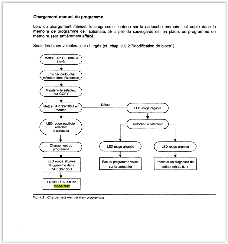

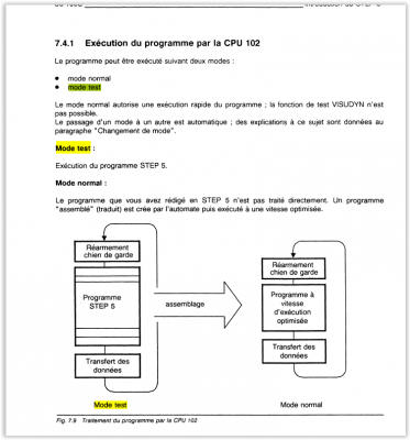

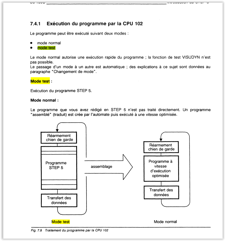

Les CPUS5-100U ne peuvent pas animer de visu en ligne lorsque qu'elles sont en mode "NORMAL".
Il faut la passer en mode "TEST" avec une EEPROM. et avec une combinaison mise sous tension+ commutateur en position COPY.
Voir Fichiers joints pour les procédures.
C'est pas évident la première fois mais si tu as une CPU au bureau, tu peux t'amuser...
As tu une cartouche (elle est rouge)?
