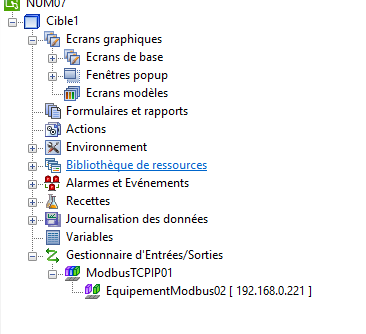

Non malheureusement, je ne connait pa L'IP de l'automate. le Magelis et un STU655, je ne sait pas si je peux trouvé l'ip de l'automate?
Ici les machine on des adresse IP "batard". ce n'est pas du 192.168.1.x ou 192.168.0.x

Si tu as le logiciel Vijeo Designer qui sert à la programmation du HMISTU655 et que tu as le programme, tu dois pouvoir retrouver ton équipement dans le navigateur du projet.
Trouver IP.PNG (14.48 Kio) Vu 2043 fois

PROBLÈME RÉSOLU. J'ai récupéré une sauvegarde de 2017. celle-ci a était développé sous Unity Pro. j'au pu me connecté sur cette CPU avec unity, et refaire une sauvegarde.
