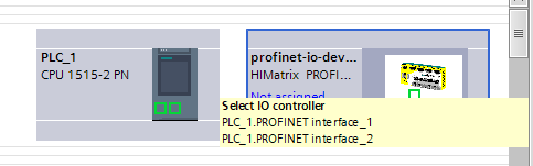

Je pense que le Himatrix est bien un device car il me demande de lui assigner un contrôleur

Il faudrait quand même être sur d'utiliser le bon GSD.
Sinon décoche la case "set IP adress in the project" au niveau de l'appareil Himatrix. Je ne pense pas que ce soit utile de cocher ça.
Au niveau TIA c'est sur que tu bien configuré ton Himatrix comme un IO device mais il faut lui assigner un maitre et je pensais que tu l'avais fait parce que c’était comme ça sur une de tes captures d'écrans.
Bien évidemment il faut que de l'autre coté l'Himatrix soit configuré comme device et pas comme contrôleur mais à priori tu l'a fait.
Après chaque changement de configuration coté TIA il faut bien penser à recompiler et transférer. Une mise hors/sous tension ensuite ne fera pas de mal même si ce n'est pas obligatoire.
Après je dois avouer que je ne vois pas...

Auriez vous des éléments de réponse concernant le Not Reachable

Ben déjà pourquoi t'as un TIA en anglais, c'est quand même plus simple de causer français non :mrgreen:
Sinon "not reachable" ça veut dire qu'il ne le voit pas mais comme tu a réussi à lui assigner un nom ça ne peut pas être un probléme de réseau. C'est pour ça qu'il faudrait être sur d'avoir le bon gsd car c'est peut être au niveau de la table d'échanges que ça coince.
Poste une capture d'écran du diagnostic en ligne de l'appareil au niveau de la périphérie décentralisée pour voir ce qu'il dit exactement.
