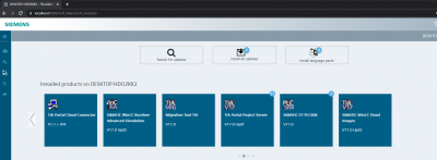

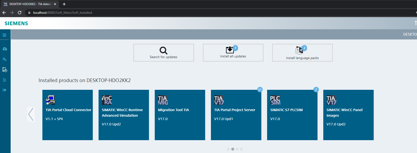

Salut pour savoir si tu as les image panel,
il suffit d'ouvrir tia administration, et la tu vois tous ce qui est installé.
Pour TIA je suis d'accord il devient très lourd a utiliser.
La je viens de me rendre compte que pour la V17 il me faut 2 VM
1 avec wincc unifed
1 avec wincc pro.
tu ne peux pas installer les 2 versions en même temps.

Tu as raison Patte, même si je n'arrive pas à avoir le même résultat avec Tia Administration (msg d'erreur (encore) m'indiquant un problème avec le server), j'ai Wincc UA Professionnal d'installé mais pas Wincc Unified.
Merci beaucoup pour ton aide. Je vais voir pour une autre VM.

Salut
j'ai eu le message d'erreur ausssi quand j'ai ouvert tia administrator.
par contre en tapant l'adresse a la main ca marche
Https:\\127.0.0.1:8888
