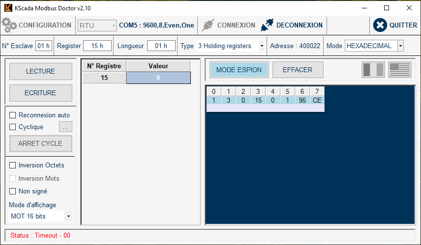

Je ne sais pas comment je me suis dém..dé, mais en voulant modifier le registre 0x0015 pour avoir l'iD n°2 j'ai du mal paramètrer le code et je me retrouve maintenant, avec un débit à 200 bauds (j'ai mis 0201) ???
Et, bien sur, plus moyen de communiquer avec le module :
[RTU]>Tx > 11:13:34:896 - 01 10 00 15 00 01 02 01 10 A4 C9
[RTU]>Rx > 11:13:35:018 - 01 10 00 15 00 01 10 0D
Sys > 11:13:35:018 - values written correctly.
[RTU]>Tx > 11:14:42:742 - 01 03 00 15 00 01 95 CE
Sys > 11:14:45:745 - Error : Timeout

J'aurai mis 0201 aussi pour mettre l'adresse à 2 mais les octets sont peut être inversés. Mais bon avec un soft comme Modbus doctor tu peut changer la vitesse et donc lui remettre la bonne vitesse en accédant à ce registre.

Par contre dans modbus doctor, vérifier si la case "inverser poids faible/poids fort" est cochée ou pas avant de faire une requête d’écriture.
Sino tu risque d'envoyer 01 02 en pensant envoyer 02 01 (a mon avis c'est ce qu'il t'est arrivé)

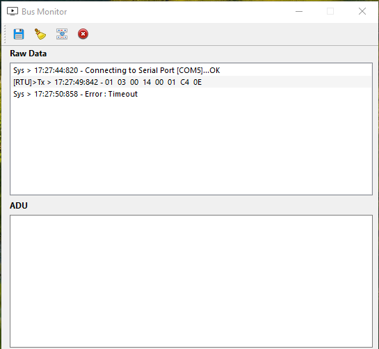

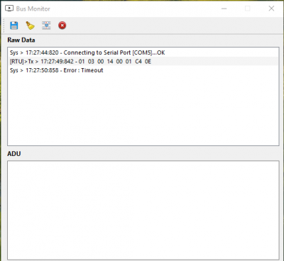

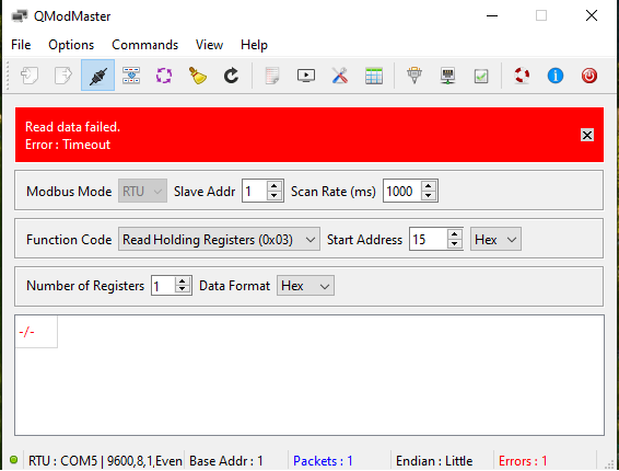

Je viens de lancer QModMaster et lorsque j'envoie une lecture (Read Holding Registers(0x003), j'ai comme réponse : Read data failed. Error : Timeout !
Je ne l'avais pas, bien sur, avant de faire ma manip de sorcier !!!
Ma config : RTU : COM5|9600,8,1,Even et je suis bien connecté au module (voyant vert).

Ton bidule ne sait faire que sans parité, toi tu lui a mis parité paire ! ça ne pourra donc pas marcher

Ce n'est pas mieux sans !

Essaye avec l'adresse 2 et toutes les vitesses en partant de 9600. Ce n'est pas plus compliqué que ça et il n'y a pas de raison que ça ne communique pas autre qu'un problème de connectique mais je ne pense pas que ça vienne de la.
