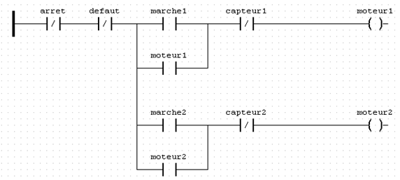

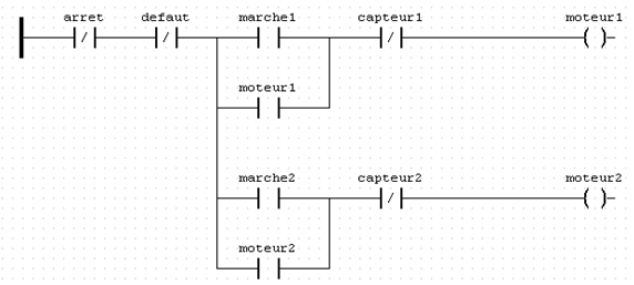

Et que dire de la transcription en ST d'un programme très simple en ladder.
Version d'un électricien
moteur1 := NOT(capteur1) AND (marche1 OR moteur1) AND NOT(defaut) AND NOT(arret);
moteur2 := NOT(capteur2) AND (marche2 OR moteur2) AND NOT(defaut) AND NOT(arret);

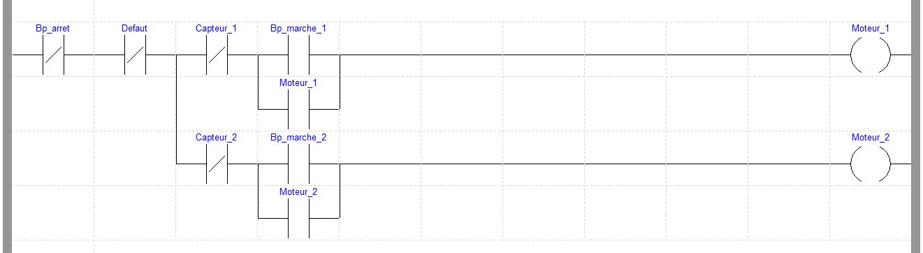

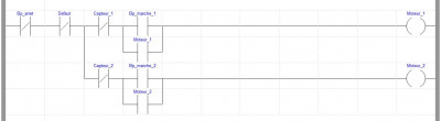

l'exemple fonctionne mais dans la déontologie on doit l'écrire comme ci dessous
(Car si tu n’avais qu’un seul moteur, Bp_arret, Defaut, capteur_1 se suivent ensembles)
--------clic pour zoom-------
moteur1 := NOT(arret) AND NOT(Defaut) AND NOT(capteur1) AND (marche1 OR moteur1);
Messages : 1986
Re: Langage ST(SCL) vs ladder
Ah, je pensais être le seul à avoir cette petite manie de mettre les contacts "barres" en premier (si possible) :)
Messages : 7827
Béryl a écrit : 07 févr. 2022, 15:49 Ah, je pensais être le seul à avoir cette petite manie de mettre les contacts "barres" en premier (si possible) :)
oui on essaye de mettre les mêmes types d'actions à la suite, que va faire le "Defaut" à droite tout seul dans son coin, c'est une punition, LOL

Désolé pour cette version controversée , :D mais j'ai appris comme ça , alors surtout en schéma électrique , pour faire simple ce qui coupe la bobine au plus près de celle-ci.
En programmation pourquoi pas.( sens de scrutation du programme).
Par contre je voulais surtout montrer 2 variantes de programmation très différentes pour faire la même chose.
En gros dans la "version électricien", on est en ST mais compréhensible par "le terrain" dans l'autre je trouve que c'est plus , disons , subtilement amené, mais si le programme s'accroit on peut vite perdre le fil.
En résumé , on peut vite faire compliqué pour pas grand chose et comme l'ont dit , beaucoup sur ce forum , si c'est une boite noire , pourquoi pas.
