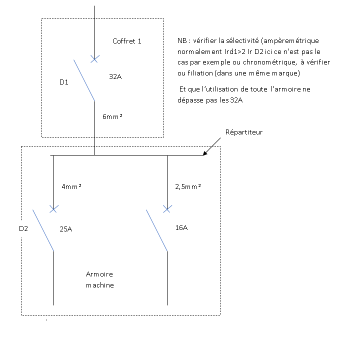

Est ce que potentiellement ce coffret peut servir à commander une autre machine ?
Si oui il faudra un répartiteur dans ce coffret mais il sera ok.(on peut avoir un départ en 4mm2 et un autre en 2,5mm2 par exemple ,sous réserve de vérification de la sélectivité)
Les 5A/mm2,ce n’est pas une règle ,c’est une valeur empirique que prennent les pros qui fonctionne sûrement dans de nombreux cas.
Toi tu dois utiliser les calculs que tu as fait précédemment à vérifier bien sûr et prendre une valeur directement supérieure.( et en fait t’as pas trop le choix 4mm2 si j’ai bien compris toute ton armoire est câblée en 4mm2).
N’oublie pas qu’il faudrait prévoir une extension de 20% dans ton armoire (vérifies dans tes dossiers) ,ce qui peut justifier les 4mm2.
Et en résumé dans ce sens là c’est moins grave( sur dimensionnement des câbles).
Un schéma pour être plus clair

Pour mon rapport je ne sais pas trop comment justifier le choix d'un câble 5G6 mise à part que je dimensionne grâce à la protection 32A en amont et de la règle des 5A par mm². (D'ailleurs cette règle vient d'une norme ou quelque chose dans le genre ? NFC 15-100 j'imagine ?)
C’est effectivement écrit dans la NFC 15-100 et c’est la protection amont qui définie la section mini du câble. Par exemple il est interdit de mettre du câble de 2,52 sous un disjoncteur de 32A, le câble pourrait être en surcharge sans que le disjoncteur saute.
