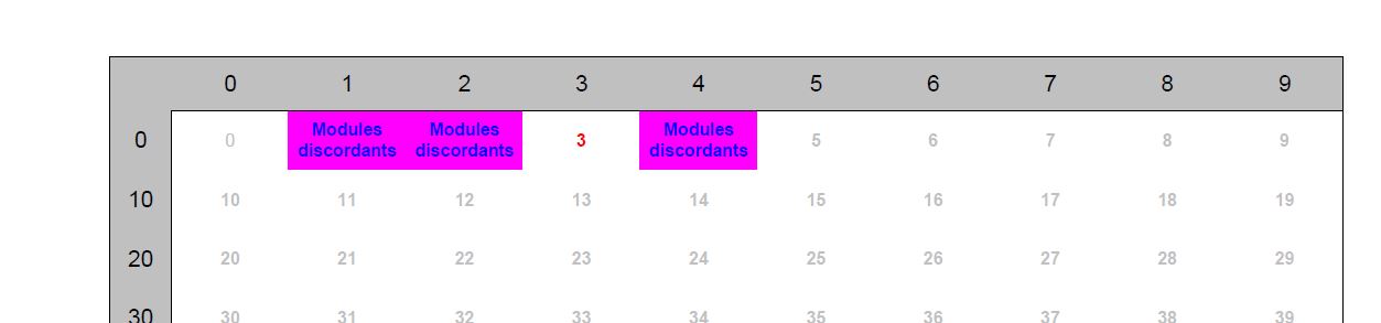

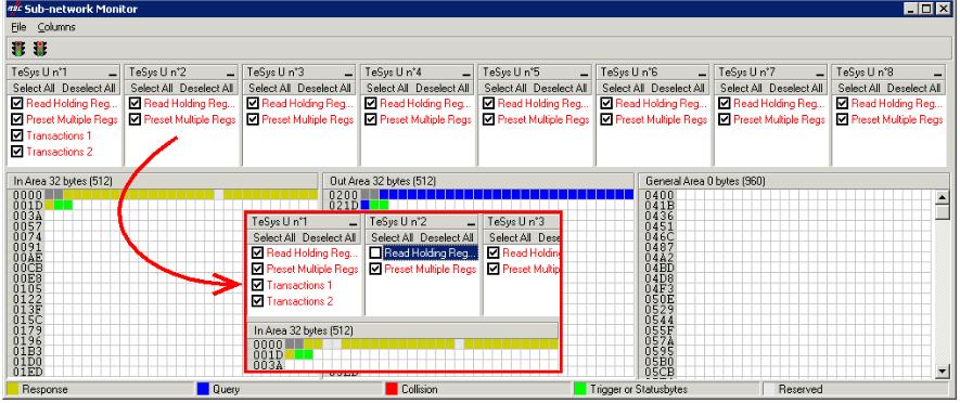

Ok je laisse le checksum d'origine. De toute facon j'arrive pas a voir la com entre l'automate profibus et la passerelle n'ont plus. Mes roues codeuses sont bien adressées mais impossible d'avoir la com entre les 2. On a placé l'analyseur de réseau dP, qui trouve bien les esclaves passerelles à la bonne adresses, mais avec un défaut de config. Et je vois aucun paramètre de réglages profibus de la passerelle
Si au moins j'arrivais a faire communiquer la partie profibus.... mais là...

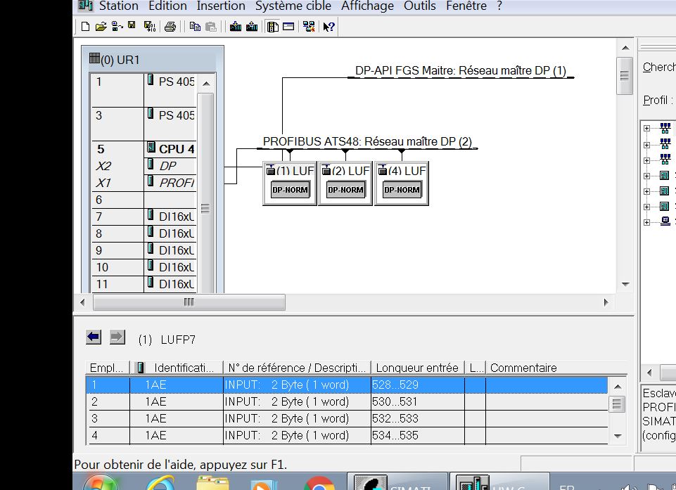

voilà la config mat

ton api récupère 8 bytes d'après cette config.
Il faut commencer par identifier les données à lire en regardant dans le prog API à quoi correspondent les octets 528 à 535.
Une fois cela connu.
S'il s'agit de registres qui se suivent, tu peux avoir une requête Mod-bus unique de lecture registres de longueur 8 bytes et ranger à l'adresse 10 (je suppose suivant doc page 58).
Sinon, tu devras avoir une requête par registre et respecter les adresses d'écriture dans la zone mémoire de la passerelle pour que ces données se suivent.
Dans "query" de la requête modbus, le nombre de registre est exprimé en mots (2 byte) alors dans la réponses c'est exprimé en byte.
Si tu lis 2 registres :
dans query number of register = 2
dans response byte count = 4
Cordialement.
Durand.O

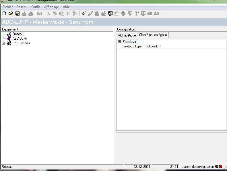

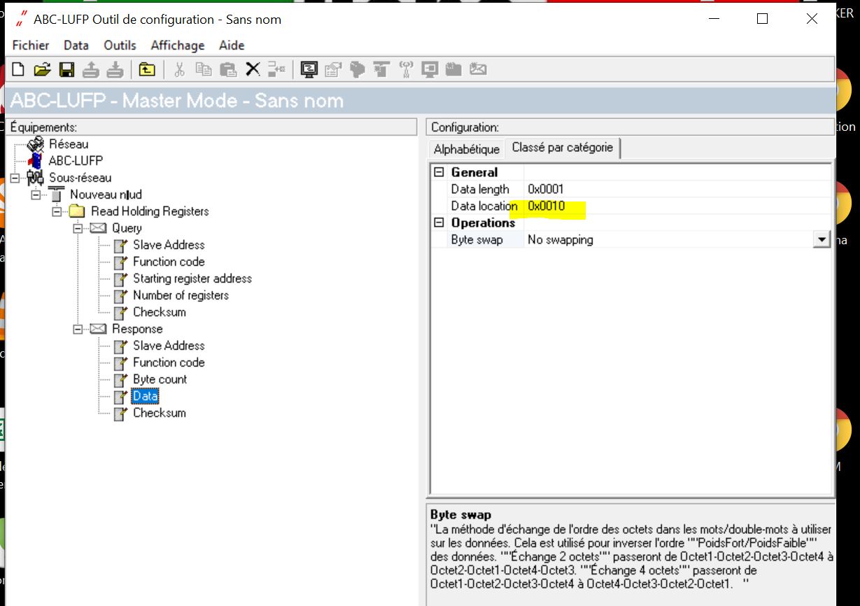

Mes données à lire sont identifiées dans mon api siemens
-1 ere Longueur 528 / 529= 2 octets, pour le courant absorbé registre W4026 de l'ATS,
Sur la passerelle coté query
-slave adresse 4
-fonction code 3
- starting registrer adress: 0x0FBA (conversion de W4026 )
-nombre de registres : 1
-checkcum : je lkaisse les valeurs d'origines ( 0)
Sur la passerelle coté réponse:
-byte count 2
-data lenght 2
-data location 10
Je touche pas le swap pour le moment.
Je charge cette config et je n'ai plus aucune erreurs sur l'aPI et la passerelle. MAIS toujours aucune info qui remonte sur l'API.
je me demande si je dois pas paramétrer la passerelle pour le dire d’écrire vers l'aPI en 528.. et la je vois pas comment.

Si tu relis ta doc, en page 66, il semble clair que la lecture d'un registre prends 2 octet. Ces octets sont rangés à partir de l'adresse 2 Area_In de la passerelle (je suppose que l'api lit à partir de cette adresse).
Il te manque donc bien les 6 octets de données qui suivent coté passerelle et par conséquent les requêtes correspondantes.
Tu ne peux pas te contenter de lire que 2 octets comme tu le fais avec cette unique requête!
A propos de 10 dans data:
Lorsque tu mets 10 dans data response, les données sont rangées en adresse 10 de la passerelle : c'est peut-être pour cela que l'esclave profibus est ok.
As-tu essayé avec les valeurs 8 ou même 6 voir si l'esclave Profibus tombe en défaut ou pas?
Si ça tombe en défaut avec 6, c'est que l'api lit à partir de l'adresse 2.
Si ça tombe en défaut avec 8, c'est que je n'ai rien compris.
