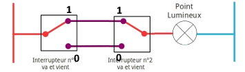

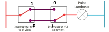

djé a écrit : 16 nov. 2021, 20:22 Et donc ?
Inverseur, interrupteur, quelle est la diff ?
Les états se résument à appuyé, pas appuyé.
Y a une belle diff !
Un inter c'est 0 ou 1, un inverseur c'est toujours 0 et toujours 1 suivant le pôle que l'on regarde !
djé
Messages : 868
Re: OU exclusif ET inclusif
Message par djé »
C'est exactement cela, la fonction XOR ou XNOR correpondra à la façon dont on va câbler les deux inverseurs.
XOR :
XNOR:
