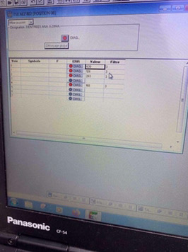

déjà je commencerais à tester les voies avec un simulateur 4/20 mA pour dégrossir l'affaire

J ai tester mon signal 4-20ma avec une pince ampèremétrique je suis quand même électricien à la base mais oui cela fonctionnais avant et d’un coup on nous a signaler le problème des 4 capteurs ne donnant plus les bonnes valeur et dans l automate le défaut me signal un dépassement de voix mais je vous en dirais plus lundi vu que je suis sur l installation .

Lundi je vais utiliser le calibreur en mode source pour générer un courant 4-20ma à la place des capteurs et voir ce que ça me donne en valeur sur les entrées
Ce sont des capteurs passif mais lundi je vous en dirais plus pour être sûr de ce que je vous dit .

non là où je bosse je peux utiliser que le matériel qui a été vérifier et oui ma pince teste est Ac/DC de chez fluke donc la pile oui je connais mais pas le droit de l utiliser même si au final ça revient au même .
De tête je me souvient que ce sont des capteurs passif étant donné qu’ils sont alimenté en 24v .
Le souci aussi c est que sur les entrées de la carte automate il y avait pas les résistances de 250ohm du coup demain je vais les mettre mais ça enlève pas le fait que ça fonctionner avant .
Ce que j aimerais savoir c est si j ai un capteur en défaut est ce que ça peut mettre en défaut les autres ?
Je regarderais bien le schéma quand même parce que j avais un doute là dessus .

Demain je prendrais des photos de la configuration de la carte avec la mise au point et tout ce qui concerne les entrées .
Oui vu que les 8 voies ne sont pas isolées, c'est le TSX AEZ 414 qui sont isolées , en ce qui me concerne je n'utilise jamais de voies non isolées
à part ça, il faut impérativement mettre les résistances

Re bonjour je vous explique les étapes que j ai fait .
_ j ai déconnecté chacun à leur tour les capteurs et toujours en défaut ensuite j ai laissé un capteur sur ça voie et toujours en défaut et j ai fais ça pour chacun des capteurs.
_ j ai mis le calibrateur en 4-20 ma sur chaîne des voies à la places des capteurs et toujours le défaut et j ai aucune acquisition sur les cartes les valeurs reste figé .
_ j ai pris la carte aez802 je l’es mise sur un autre automate à mon atelier et la carte fonctionne bien j ai mis le calibrateur 4-20m et j ai bien l acquisition de l entrée analogique .
