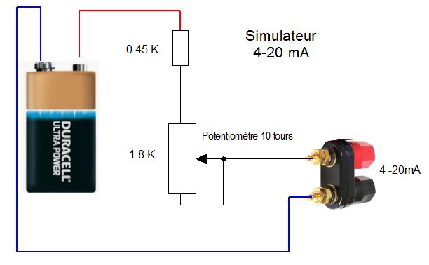

déjà je commencerais à tester les voies avec un simulateur 4/20 mA pour dégrossir l'affaire
si la pile Duracel coûte trop cher en prendre une à CAROUF.
-------clic pour zoom-----------

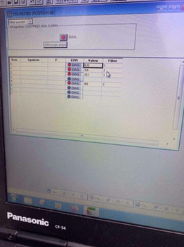

Re bonjour désolé j ai pas pu vous répondre j étais en vacances
J ai tester mon signal 4-20ma avec une pince ampèremétrique je suis quand même électricien à la base mais oui cela fonctionnais avant et d’un coup on nous a signaler le problème des 4 capteurs ne donnant plus les bonnes valeur et dans l automate le défaut me signal un dépassement de voix mais je vous en dirais plus lundi vu que je suis sur l installation .

itasoft a écrit : 21 nov. 2021, 00:16 slts
ça mesure le continu ta pince ampèremétrique ?
C'est un peu rare les pinces sur le DC avec une sensibilite en mA.
Y a ce modele https://www.fluke.com/fr/produit/outils ... /fluke-771
Mais je pense qu'avec la pile soit de chez Carrefour ou de Duracell on est bon pour une simulation a 1 prix defiant toute concurrence

Re
non là où je bosse je peux utiliser que le matériel qui a été vérifier et oui ma pince teste est Ac/DC de chez fluke donc la pile oui je connais mais pas le droit de l utiliser même si au final ça revient au même .
De tête je me souvient que ce sont des capteurs passif étant donné qu’ils sont alimenté en 24v .
Le souci aussi c est que sur les entrées de la carte automate il y avait pas les résistances de 250ohm du coup demain je vais les mettre mais ça enlève pas le fait que ça fonctionner avant .
Ce que j aimerais savoir c est si j ai un capteur en défaut est ce que ça peut mettre en défaut les autres ?
Je regarderais bien le schéma quand même parce que j avais un doute là dessus .
Oui vu que les 8 voies ne sont pas isolées, c'est le TSX AEZ 414 qui sont isolées , en ce qui me concerne je n'utilise jamais de voies non isolées
à part ça, il faut impérativement mettre les résistances

Re bonjour je vous explique les étapes que j ai fait .
_ j ai déconnecté chacun à leur tour les capteurs et toujours en défaut ensuite j ai laissé un capteur sur ça voie et toujours en défaut et j ai fais ça pour chacun des capteurs.
_ j ai mis le calibrateur en 4-20 ma sur chaîne des voies à la places des capteurs et toujours le défaut et j ai aucune acquisition sur les cartes les valeurs reste figé .
_ j ai pris la carte aez802 je l’es mise sur un autre automate à mon atelier et la carte fonctionne bien j ai mis le calibrateur 4-20m et j ai bien l acquisition de l entrée analogique .
