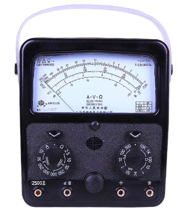

J’ai toujours mon vieux Galva c’est pas comme un numérique qui affiche des valeurs même quand ya pas de jus. Alors que sur le miens si ya pas de jus l’aiguille elle bouge pas d’un cil elle est comme paralysée moteur.
Le numérique qui affiche 231,4mV quand tu dois mesurer sur un câble alimenté en 230V, alors tu cherches pourquoi, jusqu'à comprendre que c'est des mV et non des V.

Pourquoi les numériques oscillent ?
L’impédance d’entrée est tellement élevée que ça capte le champs électro-magnétique de l’air ambiant.
Par contre c’est indispensable pour mesurer des microVolts our microAmpères car avec mon Galva tu écroule la mesure et ça fausse tout.
vérifier toujours que les Ohms sont là car quand les Ohms ne sont pas là les impédances, LOL
