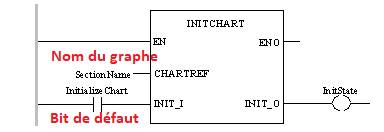

oui d'accord mais je comprend pas comment initialiser tout le grafcet pendant un cycle justement

salut,
Avec la commande initchart, fait un coup de F1 dans unity pour savoir comment ca marche.

par JC87
Si il n'y a qu'une seule étape sur laquelle le défaut doit être testé il faut faire comme dit Itasoft et ne pas utiliser la fonction INITCHART et encore moins dans l'étape.
Si le défaut doit être actif à n"importe quelle étape il faut écrire la fonction INITCHART en dehors du SFC dans une section quelconque.

par Theocpn
D'accord, dans mon cas, j'ai un grafcet très long et je dois tester les défauts à chaque étape (j'en ai environ 10 étapes dans mon graf), mais chacun des défauts, peu importe l'étape, ont le même effet qui est la sortie du grafcet. Problème supplémentaire, le nom de mon défaut est différent pour chaque étape (v 2 défauts possibles par étape donc 20 défauts différents au total) pour pouvoir afficher le défaut sur mon magellis si besoin.
Donc si je comprend bien, je dois utiliser la fonction INITCHART pour chacun des défauts ? Et comment est ce que on peut transformer ton bloc INITCHART, en ladder sur ton screen, en langage ST que j'utilise moi ?

par JC87
Tu ne va pas écrire 20 blocs d'initialisation voyons ! tu fait un bit intermédiaire qui regroupe ces 20 défauts et qui initialisera le graphe, c'est le b.a.-ba...
Pour l'écriture en ST il faut regarder l'aide en ligne, TOUT est écrit dedans !

par Theocpn
D'accord je crois que c'est compris, merci à tous pour cet éclaircissement.
