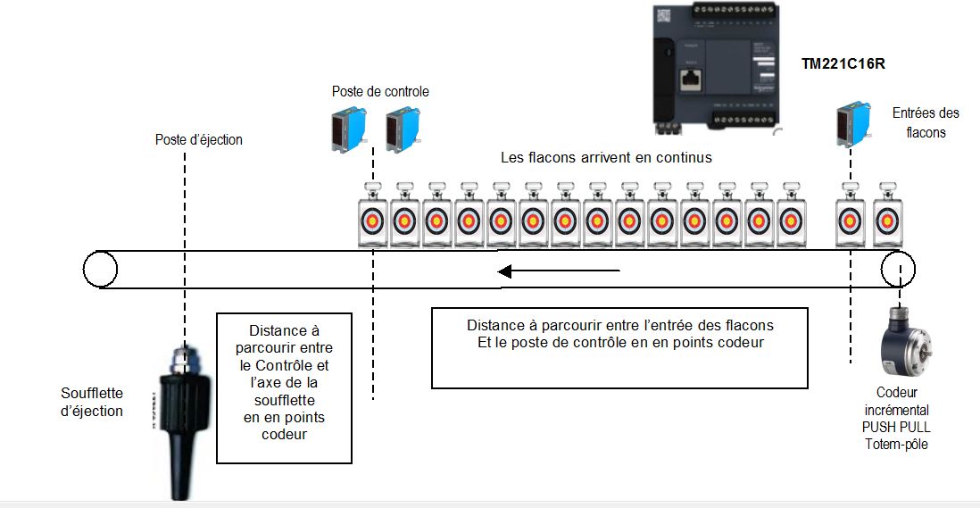

je récapitule,
Le codeur incrémental sert pour savoir si un flacon se trouve dans la zone du contrôle et si pas bon à l'éjecter à une certaine distance après, quand il arrivera en face de la soufflette. c'est ça ?
J'avais fait un truc similaire avec un M221 Schneider
---clic dessus pour zoom----------
je récapitule,

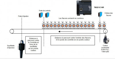

j'ai oublié de préciser que j'avais une cellule pour détecter l'entrée des flacons

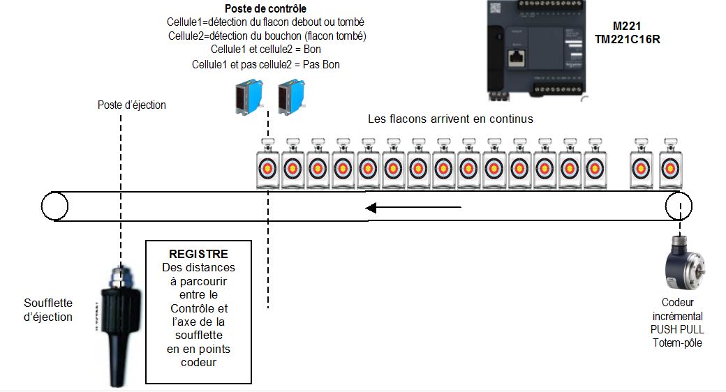

Re: Codeur Omron
c'est pas obligé la cellule d'entrée si sur le poste de contrôle une cellule détecte le flacon qu'il soit debout ou tombé et l'autre cellule détecte si il est debout, dans ce cas on as besoin que de la distance entre le poste de contrôle et l’éjecteur

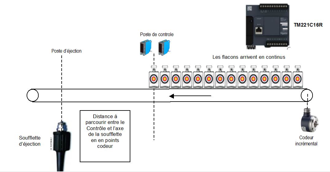

Oui tu déclencherais le compte du codeur a partir de la cellule de vérification, je comprends bien. Je suis même à pensé que ça peut-être plus simple à réalisé en plus, non ?
- Messages : 7810
Re: Codeur Omron
oui c'est plus simple,

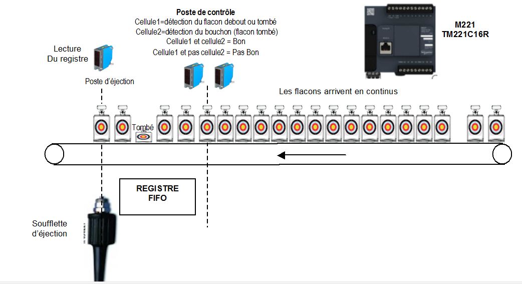

ceci dit, ça peut aussi se faire sans codeur incrémental, registre FIFO
--------------clic zoom-------
