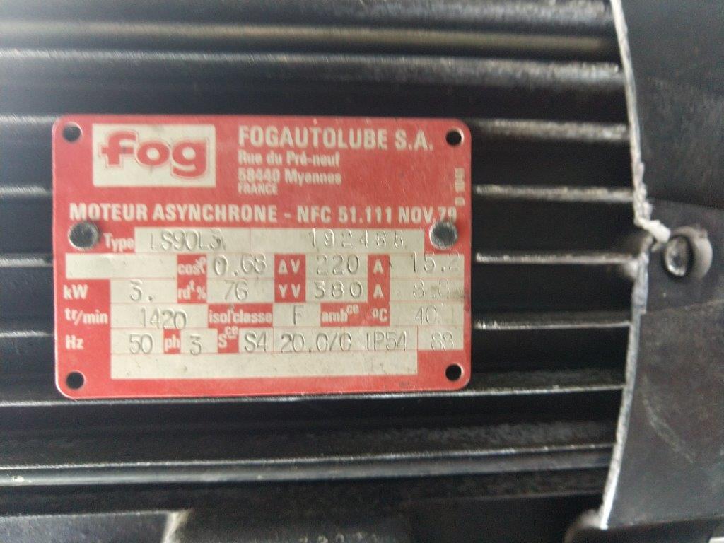

Ce matin j'ai fait des mesures,
J'ai mis le var en ampèremètre et mesuré les tensions
Sur la vidéo ci-joint on voit que l'amperage monte de 8 A à vide à 21 lorsqu'il se bloque lorsqu'il commence à soulever la voiture.
https://youtu.be/zxz5v0FtoKw
Les mesures de tension sont intéressantes j'ai 215 V en entrée et environ 150v en sortie entre phase.
Du coup on est d'accord que le problème pourrait venir de là ?
Donc soit Var hs, soit paramétrage pas bon, mais lequel ?
Merci pour vos lumière c'est frustrant de ne pas trouver ;)

Si ton variateur est alimenté en Monophasé (230V donc), il te ressort du 230V triphasé !
Ton moteur DOIT ETRE COUPLE en TRIANGLE (Les barrettes verticales et séparées) vérifie déjà ça !

Le moteur est bien connecté en triangle (schéma de droite)
Et j'ai 215 V à vide, effectivement pour l'instant je suis connecté sur une prise câblé en 2.5 puis avec une rallonge en 1.5 ... :roll:
L'atelier, n'est pas encore relié, mais effectivement je vais le faire en 6 ou 10 mm2
Merci encore de votre aide

OK. 21A dans une rallonge en 1.5.
C'est pas la peine de chercher plus loin en fait. Aucune chance que ton moteur lève quoi que ce soit.

MiGaNuTs a écrit : 15 févr. 2021, 13:38 OK. 21A dans une rallonge en 1.5.
La rallonge est en 2,5 en fait, je viens de vérifier,
Je vais essayer de me câbler, même en provisoire pour commencer en 6 ou 10mm2 pour tester, j'aimerai en avoir le coeur net. :)
