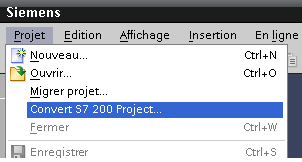

Il existe une « moulinette » pour convertis le programme S7-200 vers un 1200, mais ouvrir un fichier S7-200 (*.MWP) ne fonctionne pas sur TIA. J’ai essayé mais sans résultat.

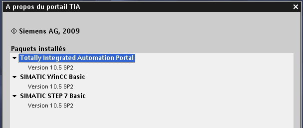

Pour migrer un projet, il faut TIA V10.5SP2.Il existe une « moulinette » pour convertis le programme S7-200 vers un 1200, mais ouvrir un fichier S7-200 (*.MWP) ne fonctionne pas sur TIA. J’ai essayé mais sans résultat.
- Fichiers joints
- tia2.png (6.58 Kio) Vu 3091 fois
