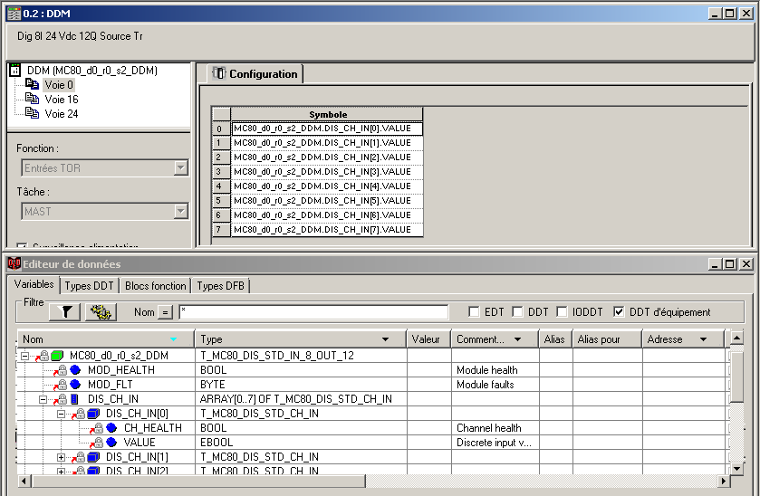

Pour la programmation, l'accès aux entrées/sorties se fait par des variables de type DDT (pas d'adresse topologique %I ou %Q apparemment) ce qui conduit à l'utilisation d'alias pour simplifier l'écriture !
si c'est pas topologique, obligé d'utiliser les mnémoniques générés par la DDT des noms à rallonge qui prennent toute la place, grosse connerie.

itasoft a écrit : 15 oct. 2020, 09:15 si c'est pas topologique, obligé d'utiliser les mnémoniques générés par la DDT des noms à rallonge qui prennent toute la place, grosse connerie.

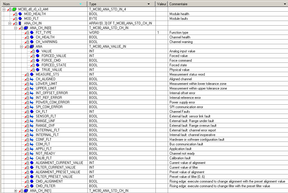

Voilà ce que ça donne les symboles (imposés) des entrées TOR :

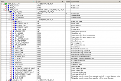

La structure des entrées analogiques est beaucoup plus fournie :

c'est de la démence !!!!!!!,
toute cette drouille de DDT pour utiliser un contact TOR bestial
