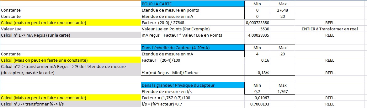

0_27648Pts = 0_20mA = Échelle min_Échelle Max
Mais 4mA = Échelle min
Ça donne donc [27648*0,2]_27648Pts = 4_20mA = Échelle min_Échelle Max
Échelle min = 5530 pts (55929,6 précisément)
Échelle max 27648 pts
Messages : 2143
Re: Mise à échelle
Lorent2 à raison.
L'étendue de ta carte est différente de l'étendue de ton capteur..
La seule grandeur en commun sont les mA !
faut faire :
Points lus -> mA (carte)
mA -> % (Capteur)
% - > l/s (Capteur)

Le plus simple est de faire une première mise à l'échelle dans l'automate en 0-100% (c'est simple et universel)
Et ensuite utiliser tes vrais valeur d'échelle via une seconde conversion du type : x = [Valeur en %/100,0]*Echelle max]+Echelle min.
Ça te permettra de vérifier les valeur simplement (4mA ->0% ; 12mA ->50% ; 20mA ->100%)
Et ensuite si tu a besoin de modifier l'échelle de ton transmetteur, tu n'aura qu'à toucher à une valeur du programme.
Et prévois également une sécurité, si le résultat est <4mA, ce qui veut dire que ton transmetteur s'est mis en sécurité.

1ere mise à l'échelle avec ceci :
IN : 5530 - 27648 [pts]
OUT : 0,0 - 100,0 [%]
2nde mise à l'échelle :
IN : 0,0 - 100,0 [%] (valeur issue de la 1ere mise à l'échelle)
OUT : Echelle min - Echelle max [l/s, m3/h, ...]

Lorent2 a écrit : 25 juil. 2020, 11:02 0_27648Pts = 0_20mA = Échelle min_Échelle Max
Dernière question, d'où vient les 0,2 du [27648*0,2] ?
Ce qui est le plus incroyable en informatique, c'est quand ça fonctionne !
Lorent2
Messages : 487
Re: Mise à échelle
Message par Lorent2 »
Lancelot a écrit : 25 juil. 2020, 12:31 Dernière question, d'où vient les 0,2 du [27648*0,2] ?
4mA en points ça donne (27648/20)*4 soit 27648* (4/20), et donc 27648 * 0.2
