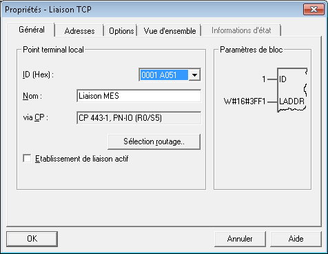

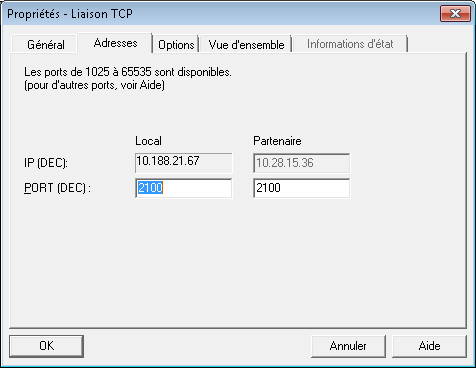

Peux tu nous mettre l'image de ta configuration NetPro avec la déclaration de ta liaison avec les propriétés de ta liaison ?
Merci.

Re: Perte de liaison TCP sur AG_LSEND
Message par Damall »
Liaison TCP 1.png (10.89 Kio) Vu 4799 fois
Liaison TCP 2.png (9.43 Kio) Vu 4799 fois

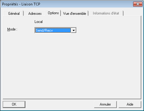

Liaison TCP 3.png (8.05 Kio) Vu 4799 fois

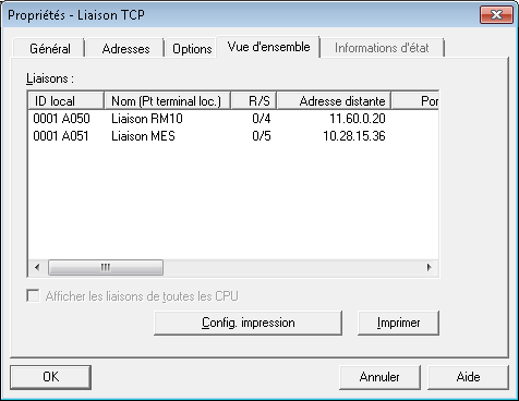

Liaison TCP 4.png (11.43 Kio) Vu 4799 fois

Est-ce que dans l'onglet "Options" du CP tu as une valeur non nulle pour l'émission de Keep Alive des liaisons.
Ce qui serait vraiment intéressant à tester c'est une connexion directe avec le PC MES via un switch classique sans Routeur/Firewall.
Je pense qu'il n'y a pas de problème côte Siemens mais plutôt côte PC (le PC ferme le socket de liaison pour une raison x/y) ou matériel de liaison (config switch/firewall sur des ports je ne connais pas l'architecture exacte)
