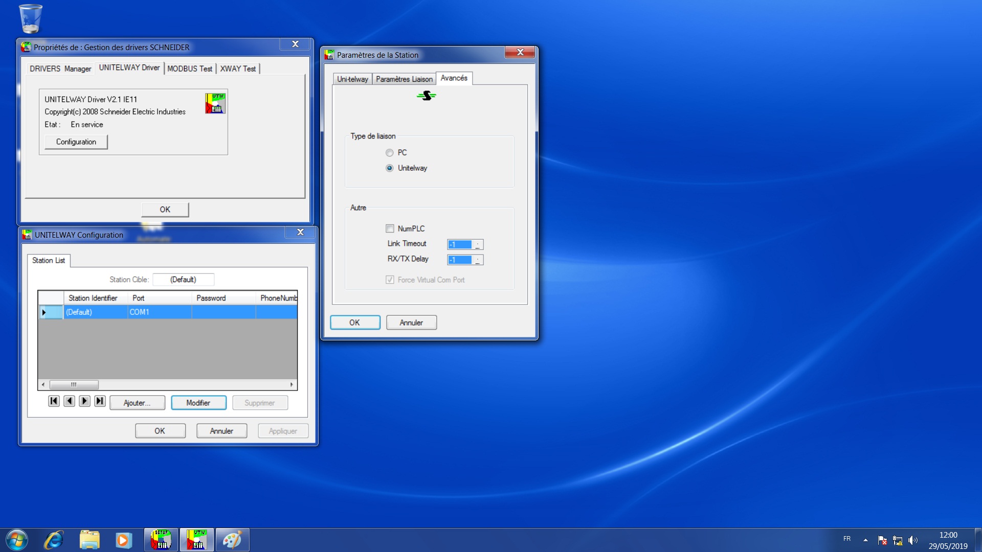

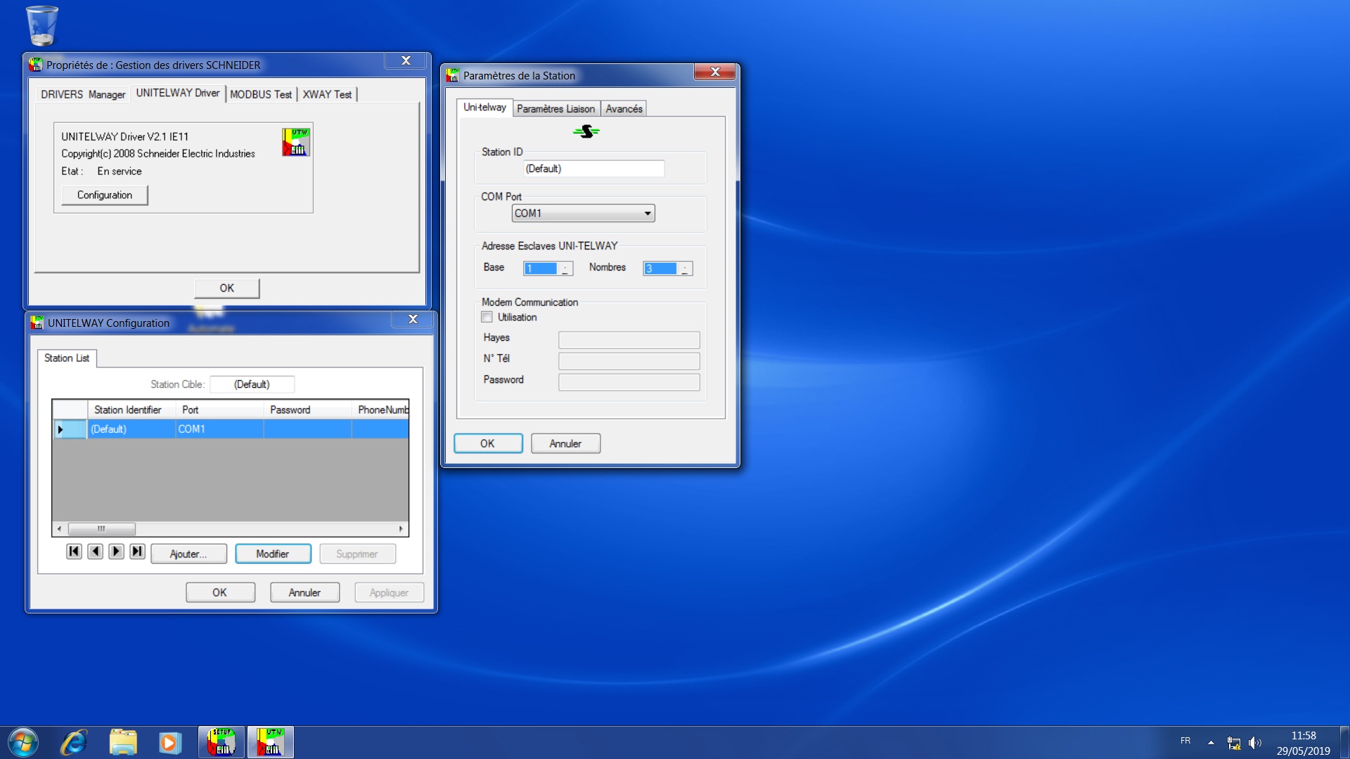

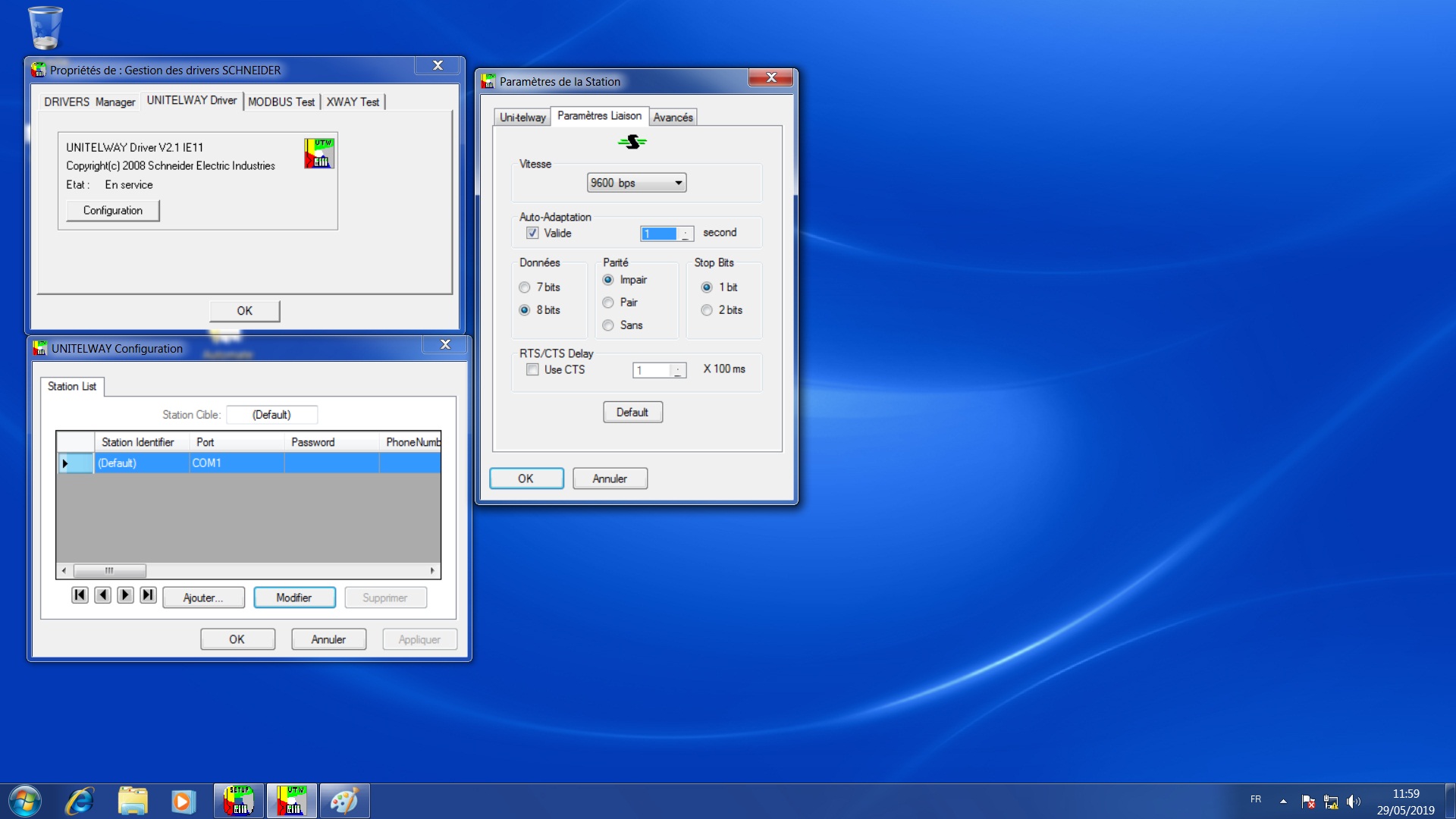

Re: Problème com PL7 V4.5 sous machine virtuelle XP SP2 (VM ware)
Voici les configs du driver Unitelway

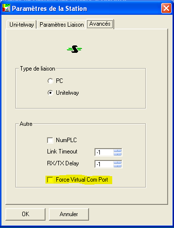

Essaye en cochant la case "Force Virtual Com Port".
- Fichiers joints
- ForcedVirtualCom.PNG (11.16 Kio) Vu 5712 fois
La fonction "force virtual com port" est forcée par défaut, on ne peut pas la désactiver.
Comme préconisé par Schneider, j'ai installé les drivers contenu dans le CD Unity (Mini V8), j'ai bien eu une mise à jour du driver serial modbus (celui qui doit me concerner) et l'ajout d'autres (USB PLC/FIP, PCI57,..).
Toujours rien j'abandonne avec le câble série et vais tenter l'USB

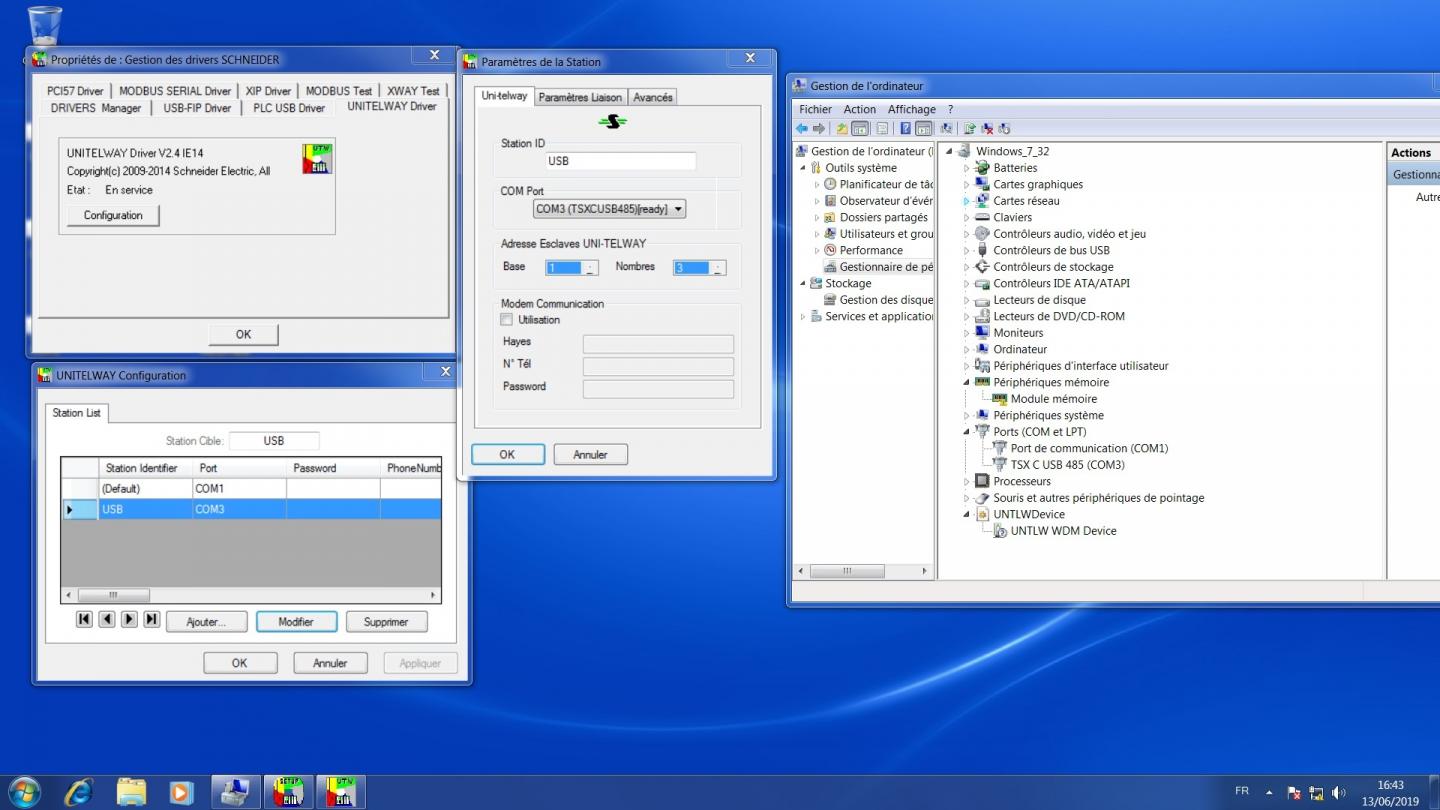

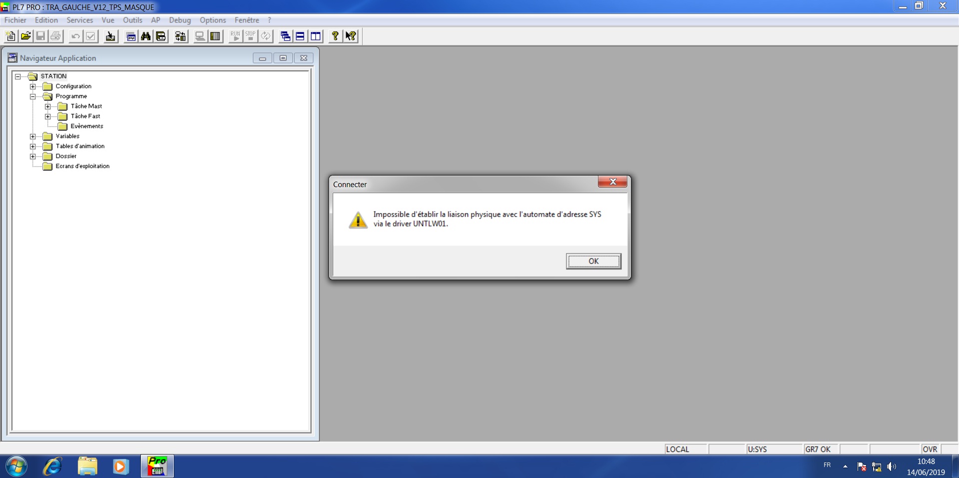

je viens de faire des essais avec le câble TSX C USB 485, la machine virtuelle Seven le voit bien mais toujours impossible de me connecter, je vais tourner fou
Toujours ce satané message d'erreur:
erwann
- Aguerri de l'automation
- Messages : 96
- Enregistré le : 15 mai 2019, 17:00
- Localisation : Bretagne
La machine virtuelle le voit bien dans le gestionnaire de périphérique et idem pour le driver Unitelway:
