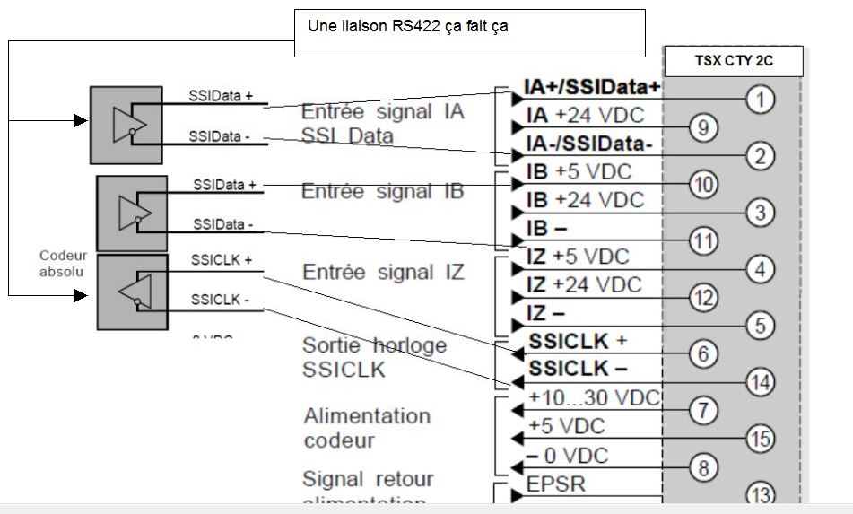

De plus, en SSI, j'ai 4 fils Clock +/-, Data +/- je vois pas comment le raccorder sur ma carte de comptage.

Même si c'est pas sur une carte TELE (Schneider) ? le principe reste le même
Modifié en dernier par itasoft le 27 févr. 2019, 14:07, modifié 1 fois.
- Messages : 7861
Re: Inteerface SSI Wireless
Après réflexion ça peut pas aller si tu utilise les deux sens de marche sur le codeur IA et IB décalés de 90°
Il faudrait 2 transmissions série RS422 alors que le PHOENIX ne fait que une seule liaison RS422
ça ne peut marcher que si on utilise une seule voie IA (un seul de sens de marche)
