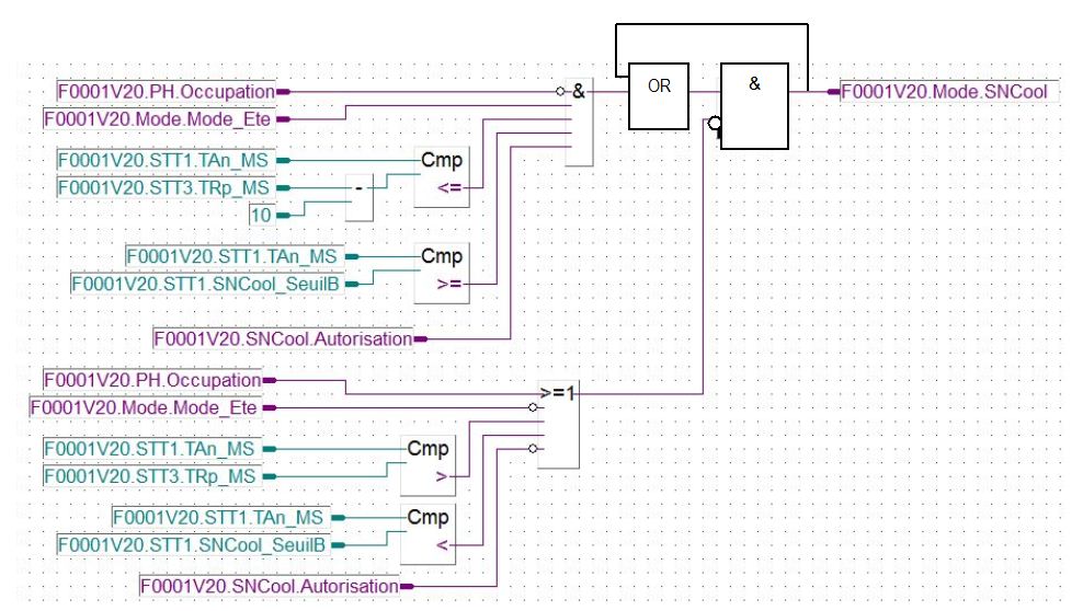

C’est la notion de « robustesse » d’un programme, quand un fait un SET c’est que quelques part dans le programme et souvent 10 pages loin on doit faire un RESET
Si pour une raison quelconque le Reset ne se fait pas, c’est la panne.
On reconnaît une usine à gaz au nombre de SET/RESET utilisés, ya des statistiques pour ça.
Moralité : une équation booléenne est beaucoup et de loin plus robuste que un SET/RESET
à éviter le plus possible, sauf pour des cas de figure comme les défauts ou l’on RESET tout le paquet avec l’acquit défauts

Je me souviens que sur les vieux Texas Instrument ( pas encore Siemens) il n'y avait pas de Set Reset ! Donc on faisait des G7 en utilisant l'automaintien (rien en graphique ) . Ca marche mais en cas de faute de frappe, on se retrouvait avec aucun bit à 1! En fait Set Reset c'est pas mal !

Kallysto a écrit : 14 nov. 2018, 15:35 ça dépend...
ça compte comme quoi ça :
pour le fun, faire comme si y avait pas de bascule SET/RESET, lol
djé

itasoft a écrit : 14 nov. 2018, 17:50 Slts,
Hey,
Là je te rejoins complètement. Quand tu fais un Set il faut retrouver le Reset dans le même réseau ou dans le réseau suivant ou précédent (suivant la priorité éventuellement) au pire dans la même routine. (si elle ne fait pas 15 pages!)
De là à dire que çà ne sert à rien, il ne faut pas exagérer quand même.
J'évite au maximum de faire du grafcet pur; la plupart du temps, sur des séquences j'utilise des "mémos", sorte de proto-grafcet en S/R.
djé

itasoft a écrit : 14 nov. 2018, 19:01
Alors pour le coup niveau compréhension c'est pas top du tout ton exemple! :mrgreen:

djé a écrit : 14 nov. 2018, 19:14
c’était juste pour dire que si on ne dispose pas de SET/RESET on peut quand même le faire.
