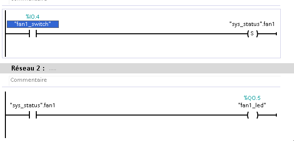

Re: SIMATIC et S7-1500
Après quelques essais, lorsque j'utilise les variables API, en fait elles sont automatiquement remplacées par les variables DB2 et du coup j'ai le même résultat... snif...
Capture du bouton : Capture du code concernant la boite à bouton:
C'est quoi ?
- Status.fan1
- sys_status.fan1
Mémento, DB ?

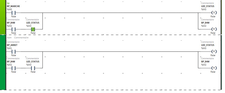

si les deux mémoires ont la même adresse (comme te l'a dit JC) , l'api ET l'automate écrivent tout les deux dedans... ce qui n'est pas bon.
Ton bouton te sert en parrallèle de %I0.4 ? si oui, il devrait y avoir un OU avec %I0.4 hors, je ne vois pas ou serait utilisé status_fan1
Tu dis :
appui sur 1 BP de la boite = allumage
appui sur 1 autre BP de la boite = extinction
appui sur image IHM = fonctionnement identique aux BP ?
Vu ce qui tu as écrit, ça va pas bien marcher
Essaye plutôt (et pas le chien de mickey hein !)
-|Bp marche | --------------------(S) Status
-|Bp-IHM|---|/Status|--| |(R) Bp_Ihm
-|Bp Arrêt |-----------------------(R) Status
-|BP IHM|---|Status|-| |-(R) Bp_Ihm

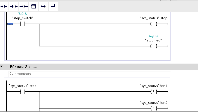

Pour l'extinction j'ai un autre circuit ladder qui gère l'arret.
Je vous le joins ci-dessous.
Merci !!
Je regarde cela et je reviens vers vous dès jeudi car je suis en déplacement demain.
Merci !!

Ok alors c'est cela !
Ecris
Et dans ton ihm il te faut une variable à part nommée BP_IHM que tu mettras UNIQUEMENT à 1 lors de l'appui sur l'image !
Cela peut peut être provoquer du status un clignotement en cas d'appui prolongé (à tester).
Ecris

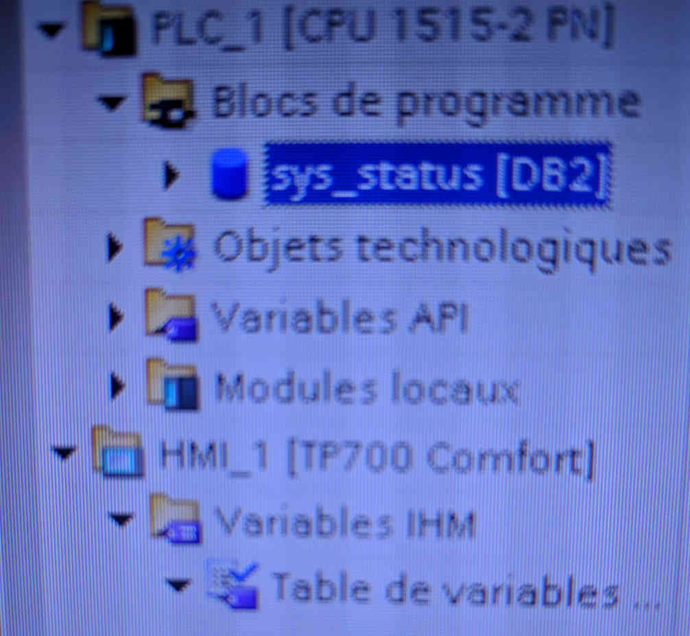

Bonjour à tous !
J'ai trouvé mon problème. Je n'ai pas modifié mon programme LADDER, il s'agissait en fait d'une mauvaise association des variables db2 entre l'API et l'IHM.
Je vous joins une capture qui parlera d'avantage. Je n'allais pas chercher la variable dans le block DB2 de l'API. Quoiqu'il en soit merci pour votre investissement
