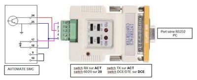

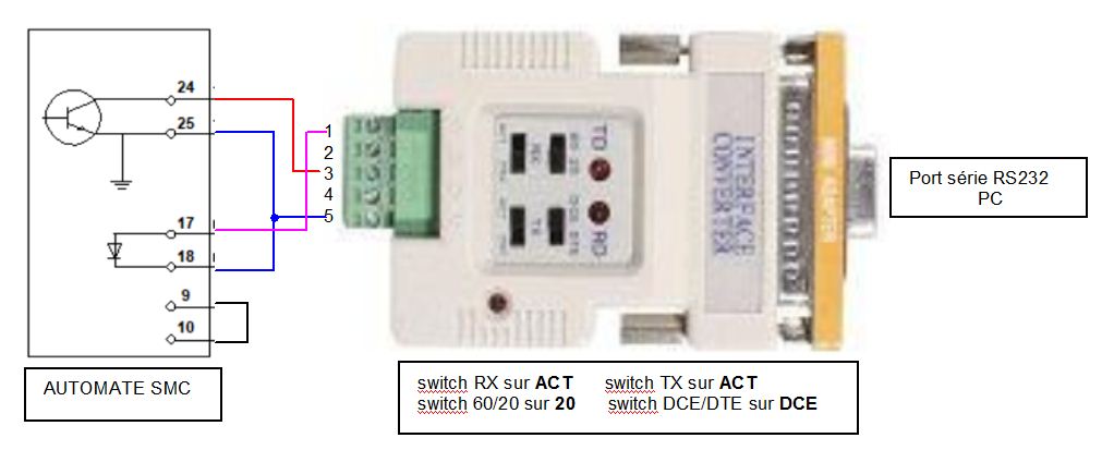

ci dessous raccordements
--cliquer dessus pour agrandir
