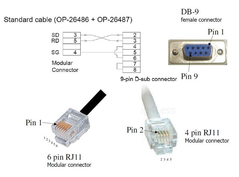

Re: Automate keyence ?
Pour le câble j'ai ça !
Sur ton pc tu as physiquement un Port Série DB9 ?
Sur la carte mère ou une carte additionnelle ?
Si tu le vois pas dans tes périphériques, il te manque alors le pilote...
Pour le câblage, c'est bien ce que j'ai fais, concernant, le port série, c'est bien un port physique (je suis sur un vieille tour), elle est directement sur la façade de la tour, je suppose donc une carte additionnelle, je vais essayer de trouver un moyen afin de vérifier si ce port fonctionne correctement (je dois pouvoir trouver ça sur internet)
Concernant le pilote, ça serait le pilote de l'automate ou alors le pilote pour le port série ? Désolé c'est peut-être une question bête
Merci encore pour ton aide
- Messages : 2143
Si le port est sur la façade de la tour, il y a souvent un câblage de la façade vers la carte mère...
Faut vérifier si c'est câblé !
le pilote, ce serait un pilote pour la carte additionnelle (si elle est présente).
Si c'est sur la carte mère, c'est du natif, ça doit être pris en charge par windows (XP ?)
Autre possibilité, ton port com est présent sur la carte mère mais pas dans windows, alors peut être qu'il est désactivé dans le bios du PC..
