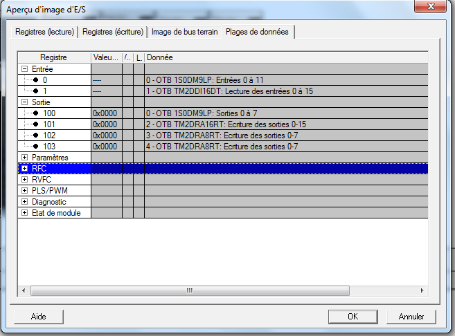

Finalement, la nuit porte conseils, et vous avez raison, les registres d'entrée sont de 0 à 99 et ceux des sorties sont de 100 à 199.
Par exemple, le premier module de mon OTB étant 15 sorties TOR, son registre sera le 100 et le BIT 3 correspondra à l'état de son entrée 3.

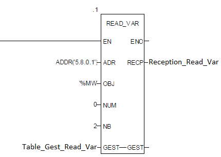

Alors, tout d'abord, je me suis connecté à l'OTB avec le logiciel Advantys configuration pour lui dire ce que je lui avais mis comme module d'expansion. Je suis allé ensuite dans l'aperçu d'image E/S pour voir les numéros de registres (pour allez les chercher par la suite) L'OTB est configuré par défaut en RTU (8 bits donc), EVEN (paire) et avec 1 bit de stop. J'ai donc mis les même paramètres dans la config de la carte de comm de mon automate.
Maintenant sous UNITY, pour allez lire ces registres d'entrée, j'ai pris la fonction READ_VAR (en n'oubliant pas de cocher l'option tableau dynamique dans les options du projet).
« '5.8.0.1' » c'est le rack, module et voie de ma carte de comm avec ensuite le numéro de nœuds Modbus.
Semble-t-il qu'il faille mettre ADDM et non ADDR mais mon Unity ne semble pas connaître ADDM...
GEST est un tableau de 4 mots INT, dont le 3° est la tempo type TTLE à régler par nous (x100ms).
RECP est un tableau de mots INT qui en contient autant que de mots à lire (ici 2).
Personnellement, je n'ai que des E/S TOR, donc une fois que j'ai les mots lus dans mon tableau, pour extraire les bits des mots %MW lus sur l’OTB, il faut créer un contact %MWx.b avec b le numéro du bit à prendre en compte et y associer une bobine :

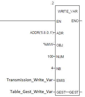

Pour les sorties, il faire de même avec WRITE_VAR.

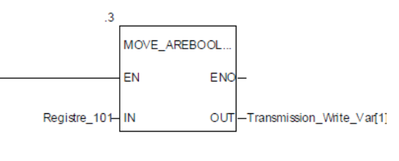

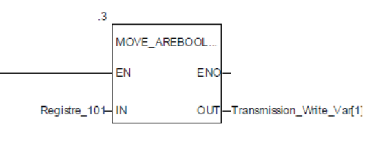

Mais avant j'ai mis tout mes petits bits représentant mes sorties TOR, dans un tableau d'EBOOL, puis à l’aide de la fonction MOVE_AREBOOL_INT on effectue la conversion des tableaux EBOOL en éléments de type Int :

Semble t il que ce soit le bordel avec les images , la dernière vient a la place de la deuxième ...
