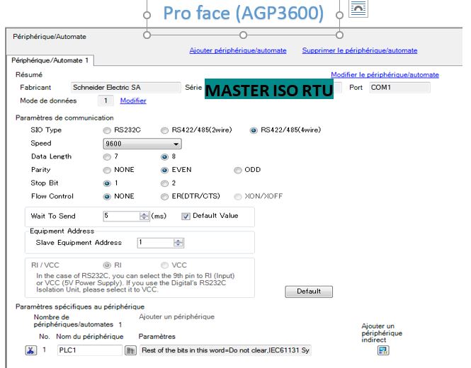

Qu'as tu déclaré comme protocole de communication sur le proface ? un imprim écran serait bien, car de ce que tu dis tu veux que l'IHM soit esclave mais il ne devrait pas te mettre ce type de message d'erreur...D'ailleurs pour le message d'erreur tu devrais avoir un RHAA0036 ou qqch du genre avant si tu peux le donner également

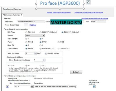

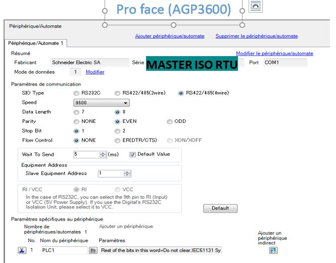

Message par Elischama »
Voici le protocole de communication déclaré sur le proface.

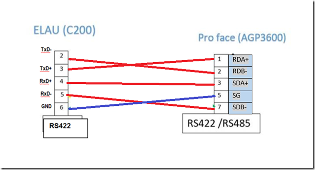

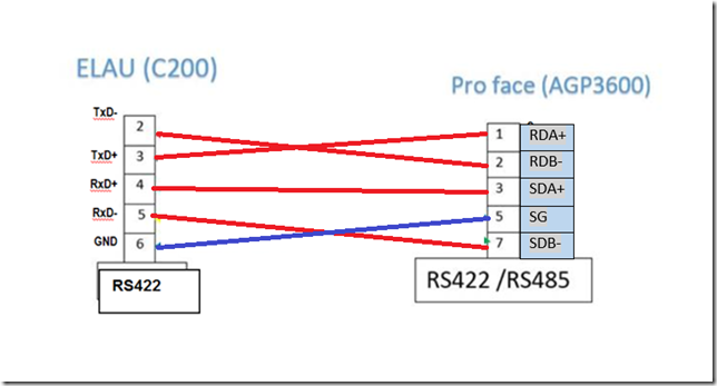

Re: ELAU
le bon cablage

Donc, on est bien d'accord que là tu as mis l'IHM en esclave et le PLC en maitre ? Qu'as tu comme paramètres de comm dans le maitre ? As tu essayé de changer l'id du proface en 255?
