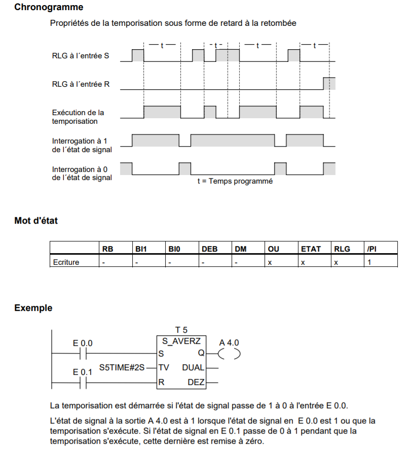

Mantysse a écrit : 30 oct. 2017, 13:34 Bonjour,
La question qui vous etais posée était de savoir si la tempo était utilisé quelque part.
Pour le savoir il te faut faire une référence croisé, vous savez comment faire?
PS: pour utiliser une tempo, il faut etre capable de suivre les chronogrammes de l'aide contextuelle, les avez vous trouvés?
Comme je n'ai plus de console de programmation, si quelqu'un peu les posters qu'on les analyses.
Bonne journée
Mant'

Alors oui a priori ce que vous décrivez dans le 1er post est bon
Pourriez vous poster le code que vous avez créé?
Il s'agit d'un FB d'instance dans lequel la tempo est programmé?
Pourriez vous faire un screen shot de la table d'affectation avec le numéro de tempo concerné?
On va bien réussir a faire marcher une tempo quand même :mrgreen:
Merci d'avance
