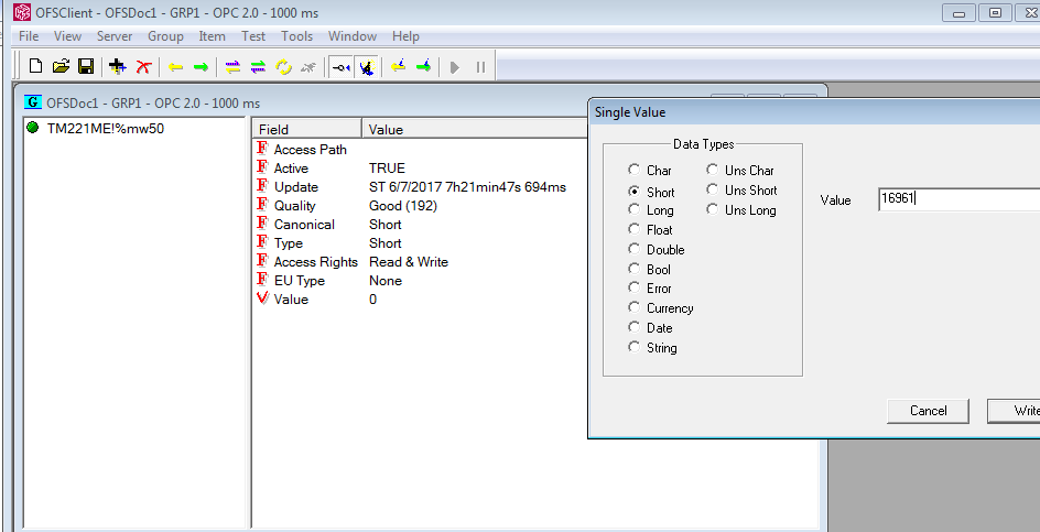

j'ai pas compris ce que tu veux me dire , mon problème c que l'automate ne reçois aucune valeur ni ascii ni decimale ni quoi que ce soit .
je m'exlique ;d’après ce que j'ai testé:
etant donné que je peux ajouter que des @ de type mot/bit memoire (%MDX %MWX %MX) au client ofs
* si j’écris un entier/float par le client , le client autorise l'ecriture --> je peux lire la valeur au niveau du logiciel smachine basic
*si j'ecris un caractère par le client , le client n'autorise pas l'ecriture et m'affiche une erreur (quelque soit le type que je choisi : par exemple si je choisi le type short pour ecrire le caractere a->:erreur entrer un entier), au niveau de somachine la valeur ne change pas (l'automate n'a rien reçu)
Messages : 7807
Re: OFS ET chaine de caractere
tu dis : oui le ping marche en plus j'ai pu écrire des valeurs de type int et float
donc si sur OFS tu met la valeur décimale 16961 dans la variable d'adresse %MW50 de type short
tu reçois bien les caractères ascii "AB" dans %MW50 de l'automate ,
oui ou non ?

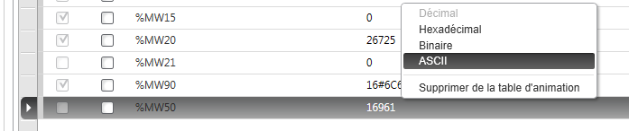

Oui ça marche comme ça si je procède à la conversion ASCII Comme ceci

je peux lire des codes ascii si j'entre ses codes décimale par contre moi je veux faire entrer des code ascii directement dans le client ofs sans passer par le codage décimale

je veux ecrire une chaine de caractere dans une variable de l'automate via un client OPC D'une part puis lire cette valeur par un autre client Opc d'une autre part : en effet j'ai 2 clients ofs l'un pour l'ecriture et l'autre pour la lecture , le premier doit etre capable d'ecrire une chaine dans l'automate et l'autre doit lire cette valeur .
Messages : 7807
******* On ne peut pas faire ça sur SoMachine Basic et l’automate M221 **********
Car il ni as pas de variables de type String et de ce fait pas de traitement possible

ok merci pour votre aide , malheureusement c'est ce que j'ai remarqué d'après mes tests mais j'ai dit peut être que j'ai mal programmé , mais normalement c l'ofs qui est incapable de le faire c'est pas le somachine vue que sur somachine je peux ecrire une chaine de caractère et la lire via la table d'animation mais je peux pas faire la meme chose par OFS pour le type string .
