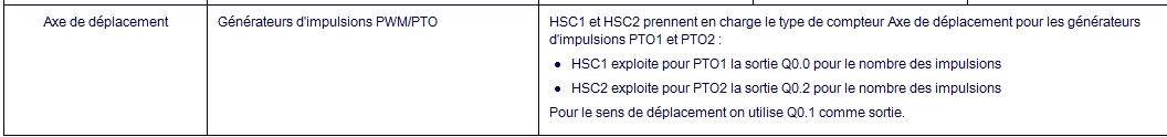

Attention à une chose :
As tu utiliser une instruction PTO ou PWM pour piloter ton axe pas à pas? ou utiliser une instruction MC (motion control)?
Car sur les versions V3 des S7-1200, les compteurs rapides sont mutualisés avec les sorties trains d'impulsions.
hsc pto.PNG (9.87 Kio) Vu 5618 fois
Sur les CPU V4 et TIA V13 c'est plus le cas.
Si c'est ton cas, il faut ré-adresser ton compteur rapide..

J'ai utilisé le Motion Control et j'ai relié par un câble la sortie d'impulsion à I0.0...
Donc, je dois adresser mon compteur rapide à la sortie Q0.0.

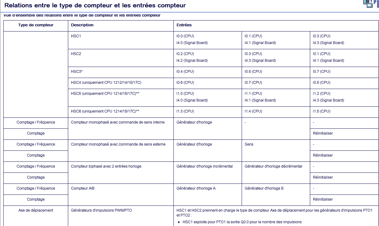

Poste la copie d'écran du Motion control que tu as utilisé.(pour vérif)
Recâble la sortie comme d'origine vers le variateur de ton moteur pas à pas.
Boucler une sortie PTO/PWM sur une entrée HSC c'est pas très propre.
De plus avec un simple capteur ou bouton poussoir, tu peux savoir si ton compteur HSC fonctionne.
Utilise un autre HSC : le numéro HSC3 =>du coup tu seras obligé d'utiliser I0.4 pour ton compteur rapide (voir la doc)
Modifie ton code et la configuration matérielle et recharge le tout.

Je viens de tenter avec le HSC n°3, mais même chose...ça ne fonctionne pas...
